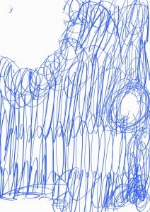

    När jag precis köpt min s23 ultra funkade s pen som den borde, men sista veckan har den strulat mer och mer. Den tappar mottagningen konstant, och den säger att den inte är instoppad i telefonen fast den är det. Det finns även vissa områden på skärmen där det inte går att skriva eller rita. Samma problem efter reset av både penna och telefon.
    Bifogar en bild där områden syns där det inte går, finns även ett större nere till höger som inte fick plats på den anteckningen.
    Några ideer på vad det kan vara eller vad man kan göra? Aldrig tappat varken s pen eller telefon, och helt skadefri.

    Använder du något skal med magneter?

    Hahahah där har vi problemet! Tack!
    Inte en tankte på att skalet kunde vara orsaken, ringde Samsung support med men de visste inte alls heller.

    Känt problem, första jag tänkte på när jag såg bilden och läste din beskrivning.
    Vad använder du för skal så resten av oss kan undvika det? :P;)

    Holdit heter det, plånboksskal med löstagbart tunnt skal, så man slipper byta hela skalet när man åker till jobbet.
