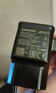

    En sån

    Hmm, framgår inte hur många watt den är på? S21 ultra stöder 25w via kabel och 15w via trådlös snabbladdning.

    Där har du problemet, lämnar alldeles för snålt med effekt. Min laddare jag använder nu lämnar 3A vid 5/9V vilket blir max 27Watt... Din laddare lämnar max 15Watt.

    Den är lite gammal, de som stödjer 25W har USB TYPE C hela vägen från laddaren till mobilen.
