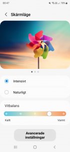

    Fick S22 Ultra idag (uppgraderade från S10 Plus) och det första jag försökte göra var att ställa in rätt vitbalans.

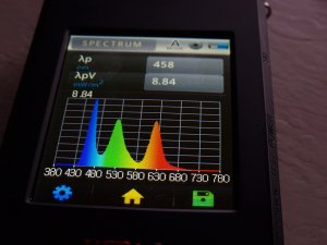

    Spektrometern för 30K
    MK350N Premium Spectro-Flicker meter - UPRTEK Europe ®
    Efter matchingen visade 7080K vilket är naturligt då även dyra referens spektrometrar inte visar rätt med LED ljus som alla displayer idag använder sig av.

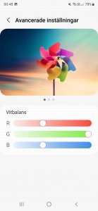

    Lite trixigt och man får hålla på ett tag men jag kan säga att S22 Ultra har för lite GRÖN färg i vitt ovasett vilket läge man väljer.
    Som tur är går det att justera Röd Grön Blå inviduellt i det avancerade vitbalans fönstret.
    Jag postar skärmdumparna då det är svårare att förklara vart RÖD GRÖN och BLÅ ligger.
    Ställer ni in det här så har ni helt korrekt vitbalans framifrån.
    Ej från sidorna då vitt skiftar mot blått.
    Eftersom alla färger startar från vitt så är vitt viktigt att få till.
    Med det här så kommer även alla färger att blandas korrekt vilket jag tror ni kommer se efter ett tag.

    (Skickar även en bild på SPDn från spektrometern)
    GalaxyS22Ultra_vitbalans.jpg GalaxyS22Ultra_Avanceradvitbalans.jpg S22Ultra_SPD.jpg

    Testade dina inställningar och fick en märkbart grön ton i allt. -3 +1 +3 ser mer korrekt ut för mig. Min spektrometer är dock simpel biologisk inbyggd.

    Det beror nog på att du inte vet hur korrekt 6500K ser ut och är van med den blåare tonen som är på dom flesta displayer.
    Ge det en vecka sen kommer du se färger du aldrig sett förut.
    Tvivlar på att diplayerna på S22 Ultra skiljer sig så mycket åt.
    all är nog lika felkalibrerade från fabrik utan några större variationer.
    S22 Ultra har som jag skrev för lite Grönt i Vitt original vilket är korrigerat här.
    Rätt vitt betyder att färger också blir riktiga
