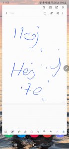

    Jag installerade ett Panzer skärmskydd på telefonen, blev väldigt besviken på det, fingeravtryck funkade inte, pennan funkade inte samt att hela skärmen blev väldigt smetig. Köpte ett Whitestone Dome-skydd och har precis installerat det. Allt funkar bra utom pennan, tyvärr vet jag inte om pennan funkar utan skärmskydd, eftersom jag inte har använt telefonen utan skydd. På min note 9 hade jag aldrig några problem med pennan oavsett skydd. Kan man öka känsligheten på något sätt för pennan?
    Ps. Bifogar en skärmdump, försöker skriva hej.
