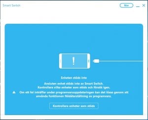

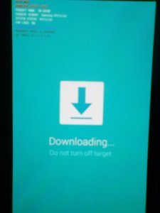

    Anslöt sedan telefon till dator...
    Tänkte att då kanske det är fel på kabeln, letade upp alla som jag vet funkar att ladda med, hittade fyra stycken, anslöt dessa i tur och ordning, samma resultat. Tänkte att det kanske beror på att det är ett USB3-uttag, testade samma med mitt USB2-uttag, dock ingen skillnad.
    Sedan, det står "Do not turn off target" target, menas dator eller telefon? Ja det här kanske är lite onödigt, men ja... telefonen tar dig ju inte vidare från Download-skärmen, och det där om att inte slå av målet, om målet är telefonen så kommer jag nog att behöva så av den...

    Då finns det några alternativ som förklarar detta: Den är rootad, den har ett ändrat firmware eller den är trasig. Eller något annat som inte är lätt fixat!

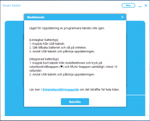

    Ringde följaktligen, de bad mig prova att köpa en äkta, genuin, original superduper-samsung-kabel. Det var tydligen en himla skilnad i hur data skickades i de olika androidkablarna, de funkar alla att ladda med, men data var en helt annan sak. 299:- senare testade jag och direkt fick datorn kontakt med telefonen, så en originalkabel från just Samsung är ingen överdrift, även om det kändes så från början...
    Naturligtvis gick det inte på första försöket, backup på telefonen samtidigt som skärmen fryser var obra, man kan inte godkänna att datorn läser informationen i telefonen då...
    Ett av felmeddelandena var detta:
    Men på tredje försöket tog telefonen sig genom hela processen. Downloadskärmen på telefonen gick igång, datorn klarade att ladda hem programvaran.

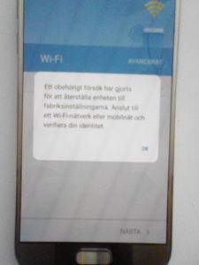

    s7 obehörigt försök till återställning.jpg Hej igen, jag med den lite frysiga S7:an här...
    Har testat återställning nåra gånger och det är lite olika, ibland är skärmen i läget totalfrusen, andra gånger går det bra, men ja... varje gång jag kommer in i telefonen efter en återinitiering av programvaran (händer då och då) så ser jag detta meddelande:
    "Ett obehörigt försök har gjorts för att återställa enheten till fabriksinställningarna. Anslut till ett Wi-Fi-nätverk eller mobilnär och verifiera din identitet."
    Sedan när jag loggar in får jag alltid möjlighet att återställa till någon av de tidigare "enheterna" känns ju rätt värdelöst som fullständig återställning, eller?
    Jag gissar att jag aldrig gjort en total återställning ännu
    Kan detta innebära att telefonen inte låtit mig göra en fullständig återinitiering? Är telefonen på något vis skyddad, skulle jag ha gjort något inifrån telefonen innan jag återställer??? Ja, tacksam för svar i alla fall! :)
