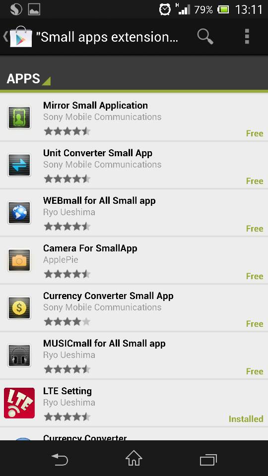

    Om du trycker på program toggle knappen så små apparna kommer upp och sveper åt sidan så kommer kan du trycka på + knappen så kan du ladda ner fler appar till snabbmenyn. Där finns en som heter lte toggle. Då kan du välja precis vad du vill ha för band. Funkar as bra!

    lte toggle hittar inte jag, har jag missat nåt??

    Lte settings heter den. Finns i play store. Alla valbara kommer upp när du trycker på + tecknet och sen playstore

  10. Kryckan
    Kryckan Youth Droid Medlem
    15 apr 2010
    197
    39
    [​IMG][​IMG][​IMG]
    Sent from my C6603 using Tapatalk 2

    Jo den såg jag, verkade bara så invecklad :-)
