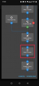

    @Henirk_Ewaldsen@Henirk_Ewaldsen såg ditt namn i en Android Authority artikel, där man bland annat tar upp detta problemet och nämner lösning med Automate och den Flow som du publicerat... Coolt!
    Edit: Kollade på ditt Flow, såg att du väntade 5 sekunder efter att aktiverat flygplansläge innan det inaktiveras. En bättre lösning än att använda en godtycklig tid (eftersom det kan ta olika lång tid beroende på vad som körs i övrigt) hade kanske varit att kolla status antingen genom Airplane mode enabled-blocket eller ännu bättre Mobile data enabled-blocket.

    Jag är inte säker på vad du menar riktigt, men mitt fokus var ju att rädda samtalen - övrig datatrafik får nedprioriteras. Skulle jag vänta med att köra flygplanslägetricket vid ex. youtubetittning kan det ju bli så att telefondelen hinner gå ner medan jag kikar och jag riskerar att få call drop om jag svarar. Det är ju bara typ 6 s nertid i timmen, jag bedömer att det är acceptabelt för min del åtminstone.
    Möjligen kan de fem sekundrarna minskas en aning, troligen hinner den switcha fortare än så...men better safe than sorry.

    Jag pratar inte om att du ska vänta på att gå in i flygplansläge. Jag menar att efter att man gått in i flygplansläge så görs det en timeout.
    Det jag menar är att eftersom du väntar en godtycklig tid så finns risken att den tiden inte räcker till. Om man istället väntar/kollar på om nätet kopplats ner så säkerställer man att nertiden alltid är tillräckligt stor. Med andra ord behöver man inte hålla på och kolla hur många sekunder som behövs, koden blir istället dynamisk - behövs det mer tid så väntar den längre, kan det göra det på kortare tid så gör den det istället.
    Detta blocket menar jag borde bytas ut

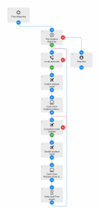

    Man ska undvika fasta timers på saker som airplane mode eftersom det ibland kan ta längre än 5 sek att slå på det (om det finns många aktiva anslutningar). När man slår på airplane mode skickas en signal till alla processer med aktiva sockets så att de kan stänga ner dessa på ett säkert sätt. De som inte stängt ner efter en viss tid blir av med anslutningen ändå.
    @Leo83@Leo83 är inne på rätt spår men är osäker om man kan gå enbart på "Mobile data enabled"-state då denna kan markeras som false innan airplane mode garanterat är aktivt.
    Borde finnas en state på airplane mode?
    Om man inte läser states korrekt är risken att man försöker deaktivera airplane mode innan det är aktivt och då kommer det kommandot inte accepteras = telefonen fastnar i airplane mode.

    Jo, det finns en airplane mode. Tipsade om den också men strök det av anledning som du skrev, att man inte vet hur state:n läses. Och föredrog Mobile data state med logiken att radio off = data off.

    Labbade lite med airplane mode men fick inte flowet att gå vidare , verkar som den har problem att uppfatta rätt state. Lade på en väntkrets ifall den möjligen ville ha det, men det hjälpte inte. Aja, som sagt, det funkar bra utan..(tills det lysande undantaget dyker upp :) )
    Tack för tipsen iaf. Labba gärna ni också, jag vill bara att jag och andra ska ha en dräglig lösning till Google får tummen ur.

    Skapade denna, ta bort <.txt> innan import till Automate.
    Kunde dock inte testa denna, säger att jag måste ha en rootad enhet för att köra.
