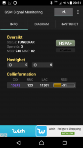

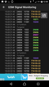

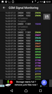

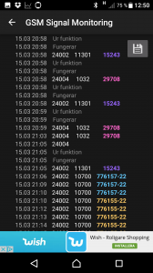

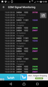

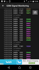

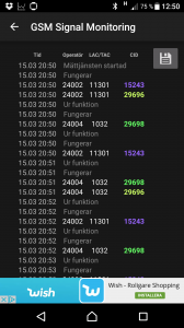

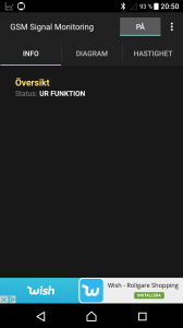

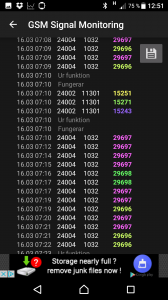

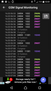

    Måste tyvärr meddela att felet kvarstår. Jag har nu installerat en app som heter "GSM signal monitoring" på google play som loggar signalen i mobilen och resultatet är skrämmande. Skärmdump 1 och 2 i bifogade bilder visar tydligt problemet. Kolla också på täckningen uppe till höger. Resterande skärmdumpar visar loggen och man ser att täckningen försvinner. Jag ska fortsätta logga i 24h sedan skall jag prova de andra simkorten.
