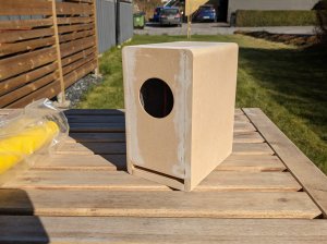

    Börjat snickra på ett par nätta högtalare till skrivbordet. Min belöning till mig själv när jag fixat klart arbetsrummet.

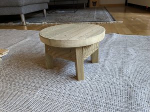

    Klart gåsen ska ha en liten pall.

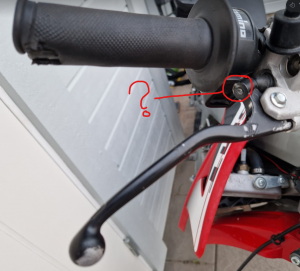

    Mitt konto på Twostroke har tydligen blivit inaktiverat, så jag drar en rövarchansning här!
    Vad heter skruven som är inringad på bilden.
    Den sitter alltså på bromshandtaget.
    Lyckades dra av den när jag skulle dra åt den.
    Det var ett litet insexhål på änden och en smal 10mm mutter utanpå.
    Tänkte leta efter den som reservdel, men kan ju inte hitta den, tänkte det blir lättare om man vet namnet.

    Justerskruv? Kanske...?

    Såklart...
    Tackar!
    När hjärnan blir blockad.
    Men kan ju inte hitta någon som inte har gängor den sista biten.
    Vet inte om det spelar någon roll egentligen.

    Är det hydralisk koppling?

    Näe, fan jag är ju helt tappad idag.
    Det ska ju stå bromshandtag...

    I värsta fall, om du hittar en insexskruv med samma dimension, och någon som har en svarv, så är det en relatvt enkel sak att fila bort gängorna där dom inte ska vara, och också runda av ändan.

    Insexhålet är ju som i mitten av skruven, och sedan skruvas muttern på utanpå, det är alltså gängor hela vägen ut, det finns alltså ingen "skruvskalle".
    Men det lär ju fungera med vilken justerskruv som helst i rätt tjocklek.
    När jag funderar på det så lär ju gängor eller inte längst ut spela någon roll heller, så länge den kan putta på pinnen i bromscylindern.

    Jag vet inte hur det ser ut där den används, men den delen av justerskruven som inte har gängor ska väl in i en urborrning som inte har gängor (säte)? Justerskruven måste då tillåtas snurra fritt i den urborrningen. Kanske skruven blir för tjock om man inte tar bort gängorna.

    Jo det är ju sant.
    Hittar jag inte rätt så får jag slipa ner dem den sista biten.
