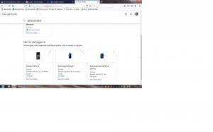

    Såhär ser det ut ifrån PCn när jag kollar.. vad är det som inte går,

    Alltså o se i telefonen, inte på en dator.

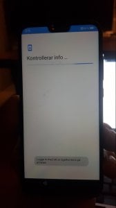

    Jag kommer inte in i telefonen överhuvudtaget.. Därav, jag kan bara se i loggen på google-kontot att den försöker logga in, men den tuggar bara om " Ange google-kontot som tidigare synkat med enheten" och jag kommer inte in i telefon..

    Ja, precis där du anger ett konto, så kanske den visar första bokstaven i Google kontot som användes innan återställningen. Har du försökt med ditt där, men den ändå inte vill, är det inte så mycket man kan göra. Btw, har du återställt lösenordet till ditt Google konto (alltså det konto som du visade bild från tidigare här)?

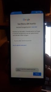

    Denna dialogruta kommer upp när jag försöker logga in..

    Ja, den där säger klart o tydligt att det konto du försöker logga in med, var inte ansluten till telefonen när du återställde telefonen.
