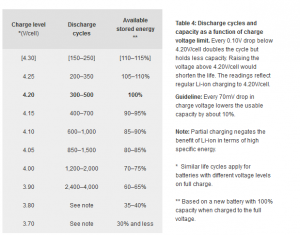

    Angående batterivård
    Viktigaste är väl att inte överstiga max volt-tal på batteriet för länge, och
    helst inte under märkspänningen på dito.
    På min Xperia 5II är volttalet 4.35 vid 100%
    4,2 vid 90%
    4,1 vid 80%
    3,7 vid 20%
    Så vill man ev förlänga sitt batteri så får man utgå från dess max-volttal
    och understiga det med x-antal 0,1 v så ökar man på antal laddcykler, se
    bifogad bild
