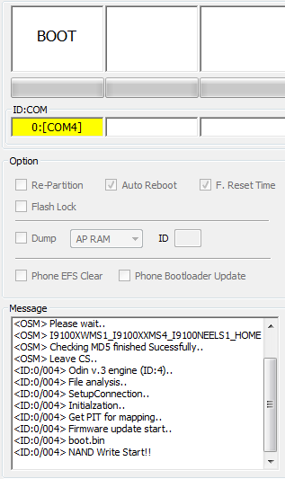

    Telefonen slutade fungera igår. Jag har aldrig rootat den eller något liknande. Jag kommer inte förbi Samsung Galaxy s2 loading screen i början. Har även försökt ladda ner roms o installera via Odin utan framgång. Så här ser det när jag försöker flasha rom via Odin. Nu vet jag inte riktigt vad jag ska göra så jag är väldigt tacksam för all hjälp jag kan få.

    1. Har du prövat med fabriksåterställning i Recovery? (Volym upp + hemknappen + powerknappen)
    2. Är det en I9100 eller I9100G?
    3. Har du kört Odin förut (och vet hur det funkar) eller kan du ha gjort något fel nu när du försökte "ladda ner roms o installera via Odin utan framgång"? ;)

    1. Kommer tyvärr inte in i Recovery. Android-snubben kommer fram och den bara laddar. Efter att tag går den tillbaka till loading screen.
    2. i9100 är det.
    3. Har kört odin flera gånger sen 2011 o testat ladda ner flera olika roms utan vidare framgång :(.
    God jul o tack för din hjälp :)
