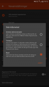

    Hur låser du telefonen? Med power-knappen eller någon gest/app? Gör du det med gest/app så går det inte att låsa upp med fingeravtryck.

    Använder du Nova Launcher?
    Edit: Om du använder Nova så måste du ge den root behörighet, se screenshot nedan
  4. psp123
    4 006
    4 774
    Ja, jag använder Nova och har gett root-access. Det har fungerat tidigare.
    Har startat om telefonen flera gånger.
    Ska testa att avinstallera Nova och se om det kan hjälpa.
