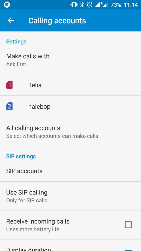

    Receive incoming calls Låter ju som att det är solklart vad det betyder. Men det är default icke förkryssat. Och jag kan då ta emot samtal. Från båda simkorten. Så vad betyder det?

    Det enda jag hitta var detta.
    "It has to do with VoIP services. You can tell your phone to monitor for incoming calls, but since that requires a process to stay running at all times it isn't very battery-friendly. If you don't use a web calling service separate from your SIM carrier, the setting doesn't do anything."

    Angående inkommande samtal på andra simkortet när du pratar med någon på första sim
    "Android phone basically have two different dual SIM systems, AFAIK:
    DSFA (Dual Sim Full Active): both SIMs can receive calls simultaneously, and you can switch between one call and the other
    DSDS (Dual Sim Dual Standby): when one SIM is receiving a call, the other one is in standby. It will receive nor calls, nor SMS. It is like the second SIM is put in a phone turned off. As soon as the call ends, both will return to active state."
    Om man har första, då skall allt funka bra utan att man behöver göra något, gäller att mjukvaran stödjer hårdvaran bara, frågan är vilken hårdvara OP3 ha, har för mig min gamla OPX hade den översta, pratade knappt på andra simkortet så kommer inte ihåg om det funka. Kanske är så att op3 har första alternativet men mjukvaran buggar?
    Om man har det andra alternativet kan man alltid ställa in vidarkoppling vid upptagen ton och kopplas till första simkortet. Dock krävs det att första simkortets operatör tillhandahåller den tjånsten, alltså tillåta inkommande samtal medans man pratar i telefon på just det kortet.
    Edit- lättast är nog att fråga oneplus för att få veta om ens mobilen klarar av detta :-)

    Det går åtminstone ställa in att båda simkorten ska ha call waiting.
    Det jag menade ovan med att jag kan ta emot från båda var inte ta emot från det andra när jag är i samtal på det första.

    Hmm då måste ju vara en full active på op3 och i sin tur betyder att det är något knas i mjukvaran istället.
    Ingen annan som läser detra som har testat? Jag skall få min mobil idag säger dhl, då kan jag testa detta också.

    Verkar vara Dual stand by.
    http://www.gsmarena.com/oneplus_3-7995.php
    Om det stämmer där.

    Måste ju vara så här då. Att inställningen finns är för att det ska gå att få call waiting för det sim man redan är i samtal med. Dvs om operatören stödjer det (vilket väl de flesta gör).
    Dual sim full active misttänker jag drar rätt mycket mer batteri? Eller något annat dåligt. Alternativt mycket dyrare. Annars hade man säkerligen valt det.
    Edit: Oneplus support bekräftade att det är dual standby. Och att inställningen menas att man kan ha call waiting för det sim-kort som man ringer på.

    Jopp oneplus kör bara med standby
    "A DSDS phone can only have one voice call active at a time. The second SIM is limited to call notifications or SMS while you're actively using the voice call on the first SIM. If a call notification comes in on the second SIM while you're on the phone on the first SIM, and you switch to the second call, the first one will drop."
    Så om man veriligen vill sätta någon på "on hold" så får man vidarebefordra samtalen till andra simkortet och första simkortet har tjänsten att samtal kan komma in även när du har ett samtal på det kortet.

    Aha. Men det är ju okej. Jag trodde inte ens att man kunde svara på samtalet från det andra simkortet när man är i samtal på det första. Men det går alltså? Det räcker ju gott och väl.

    Ja så skall det funka. Så du får nog testa ringa något skitnummer på första numret sedan med annan telefon ringa andra simkortet och testa hur det funkar för dig. Som sagt jag har inte min mobil ännu för att testa hur det funkar just på op3 men vi kan utgå från att så här skall det funka.

    Testade precis. Jag ringde ut från simkort 2. Och en kollega ringde till simkort 1. Han kom då direkt till min telefonsvarare. Och ja fick varken notifikation eller SMS om missat samtal. Hmmmm.
