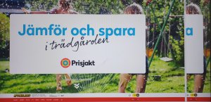

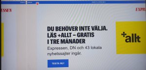

    Det här felet får jag med den andra dockningsstationen och s23 men felet uppstår inte med S9
    Här är bilden delad åt höger. Men blinkar skärmen svart, kan bilden bli delad åt vänster, skärmen blinkar svart igen, bara för att tappa hdmi signalen

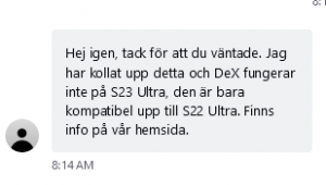

    Då har jag fått svar av Samsung chatt Sverige
    Om DeX inte är kompatibel med S23 ultra, varför finns det då en ikon där det står DeX på?
    Varför finns det flera video på youtube som visar DeX fungerar på S23 Ultra? Eller tog man bort funktionen på telefonen i Sverige?
    Det funkade i 2-3 månader i våras? Nu under sommaren jag först fått problem?
