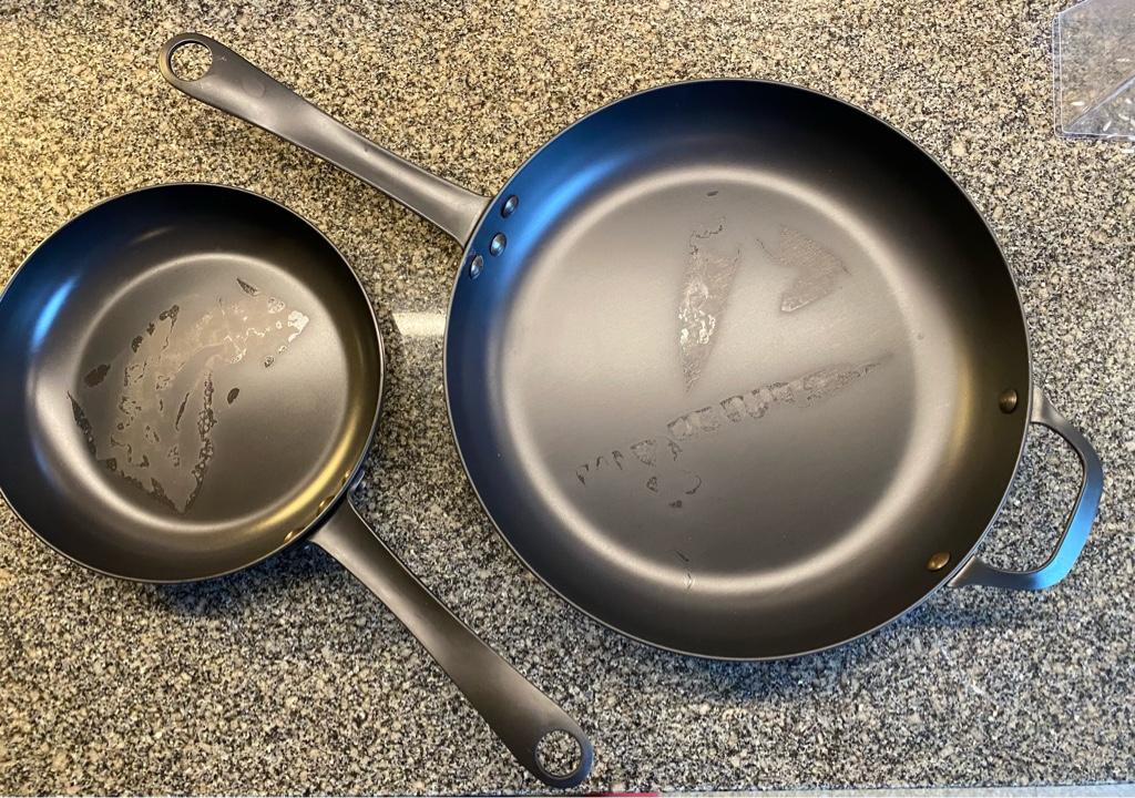

    Ok. Tänkte prova att följa Ikeas skötselråd för bränning osv nu när man är nybörjare. Tror som lämnar typ 25 års garanti och känns tryggt att använda deras metod för att ”bränna” då. Ska vara i ugnen i 3 omgångar á 1 timme.

    Använd väldigt lite olja och en bra duk så du verkligen kan gnida in oljan in i pannan. Det ska se ut som om det knappt är inoljat innan du lägger in det i ugnen. Även där gjorde jag fel och hade i för mycket olja. [emoji28]

    Fick hämtat mina från Ikea förut. Är något kladd på från fabrik som jag har lite svårt att få bort. Kört dom 2 gånger på 150 grader men får inte bort det. Har spolar varmt vatten och till och med kokande vatten men det klistriga är kvar. Ska det vara så?

    Vissa tillverkare rekommenderar att man kokar vatten i pannan för att bli av med beläggning. Kanske något att testa?
