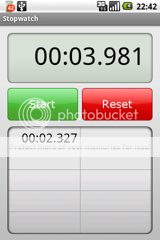

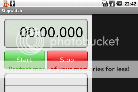

    Som sagt den uppdaterar inte millisekunderna mjukt, typ 3 gånger per sekund, tex 260,587,964. Så det är svårt om man vill stoppa den vid exakt 10 sekunder.
    Något jag också märkte är att när jag vänder telefonen så att den ligger ner på sidan så Är allt på samma storlek, men den går ner under skärmen och på höger sida blir det då en jättestor svart ruta.
    Bild 1 ser bra ut, men kolla på bild 2

    Den senaste har följande problem;
    *Programmet resetas när man byter mellan landscape/portrait
    *renderar fortfarande fel i landscape m.m. (Antar du är medveten om det däremot hehe)

  18. kaldmaster
    kaldmaster Baby Droid Medlem
    15 dec 2009
    17
    yes, ctrl+f11 ;)
    jo, men programmet ska inte rotera eftersom man på det sättet förlorar möjligheterna till att ha en användbar layout. Därför satte jag i manifestet att den inte ska rotera och alltid köras i porträttläge.
