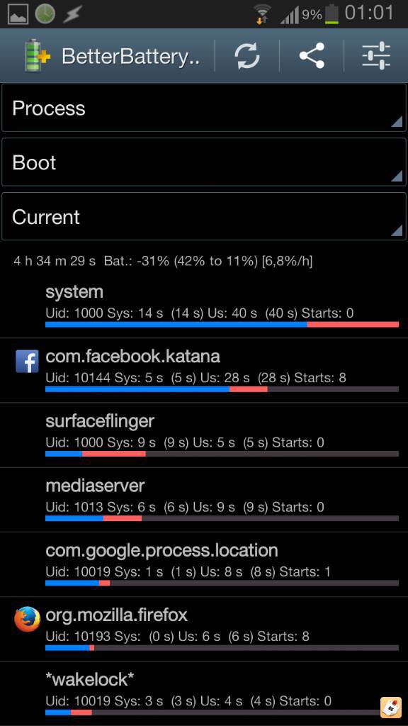

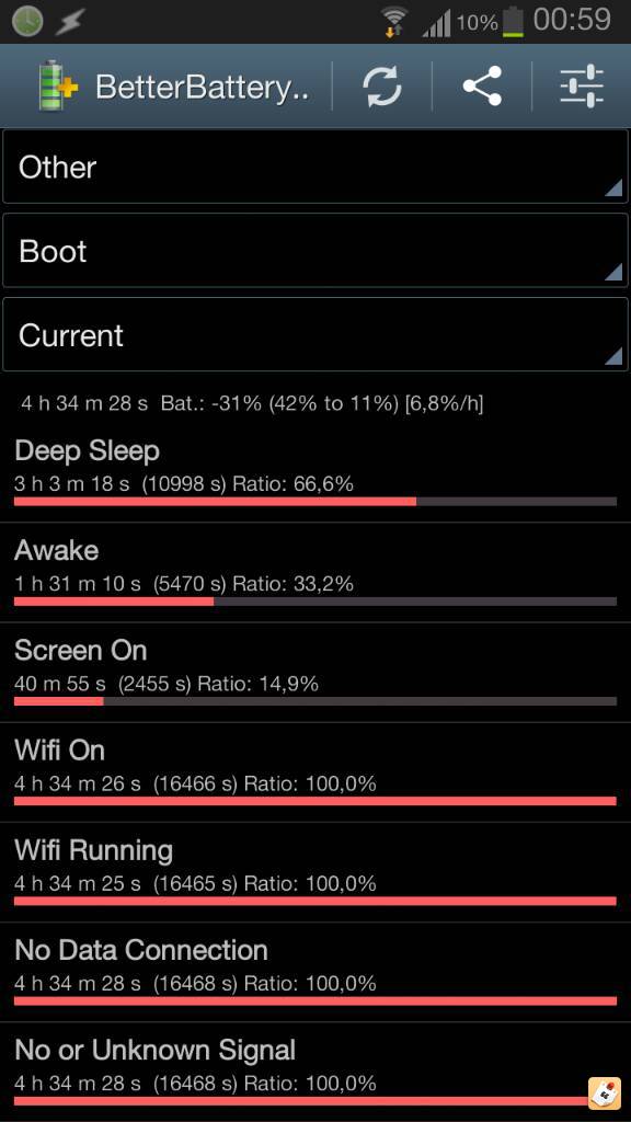

    Jag har stora problem att min Samsung S3 drar batteri. Nån som kan hjälpa mig

    Skickat från min GT-I9300 med Tapatalk

    Testa stänga av GPS och platstjänster helt ett par dygn och stänga av autosynk av google/facebook och de övriga tjänsterna.

    Just fan platstjänster har jag inte tänkt på. Autosync har jag bara på 5 min varje min sen stängs det av genom tasker. Tack ska testa hur det blir utan platstjänster.

    Problemet ligger i com.google.com.gms (ex platstjänster) har väckts upp 332 gånger och det är väldigt mycket. Dockland har rätt och testa det först.

    Det har blivit mycket bättre, men nu har jag fått andra konstiga wakelock. Audio_out2 har kommit nu.
