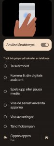

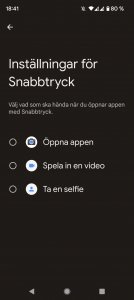

    Ja det varje märkligt att dom inte har det alternativet. Kanske för att man kan ställa in att ta foto med dubbelttryck powerknappen, förstår inte varför det ena ska utesluta det andra.
