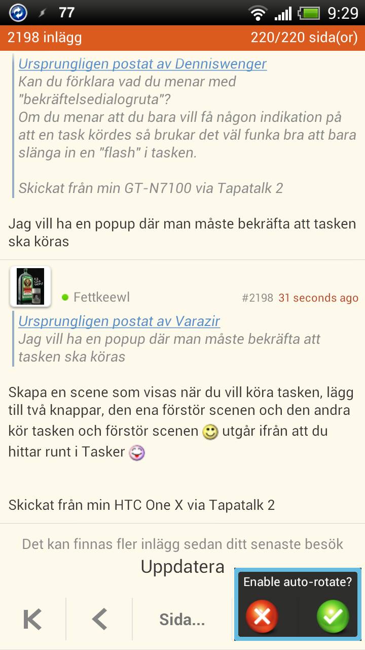

    Skapa en scene som visas när du vill köra tasken, lägg till två knappar, den ena förstör scenen och den andra kör tasken och förstör scenen :) utgår ifrån att du hittar runt i Tasker :P
    Här är en av mina, visas i vissa appar när jag skakar mobilen fram och tillbaka
