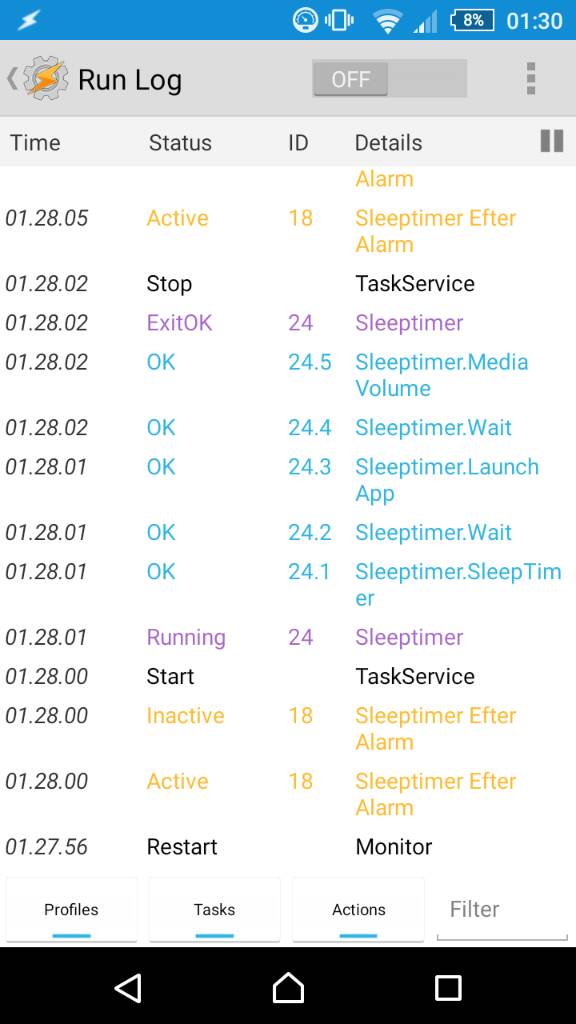

    Konstigt... Slå på Run Log under Meny - More - Run Log och ändra togglen. Sedan kan du kolla där och se vad som händer

    Kände inte att den gav så mycket? Kan se att tasken blir inaktiv i samma sekund som den blir aktiv
