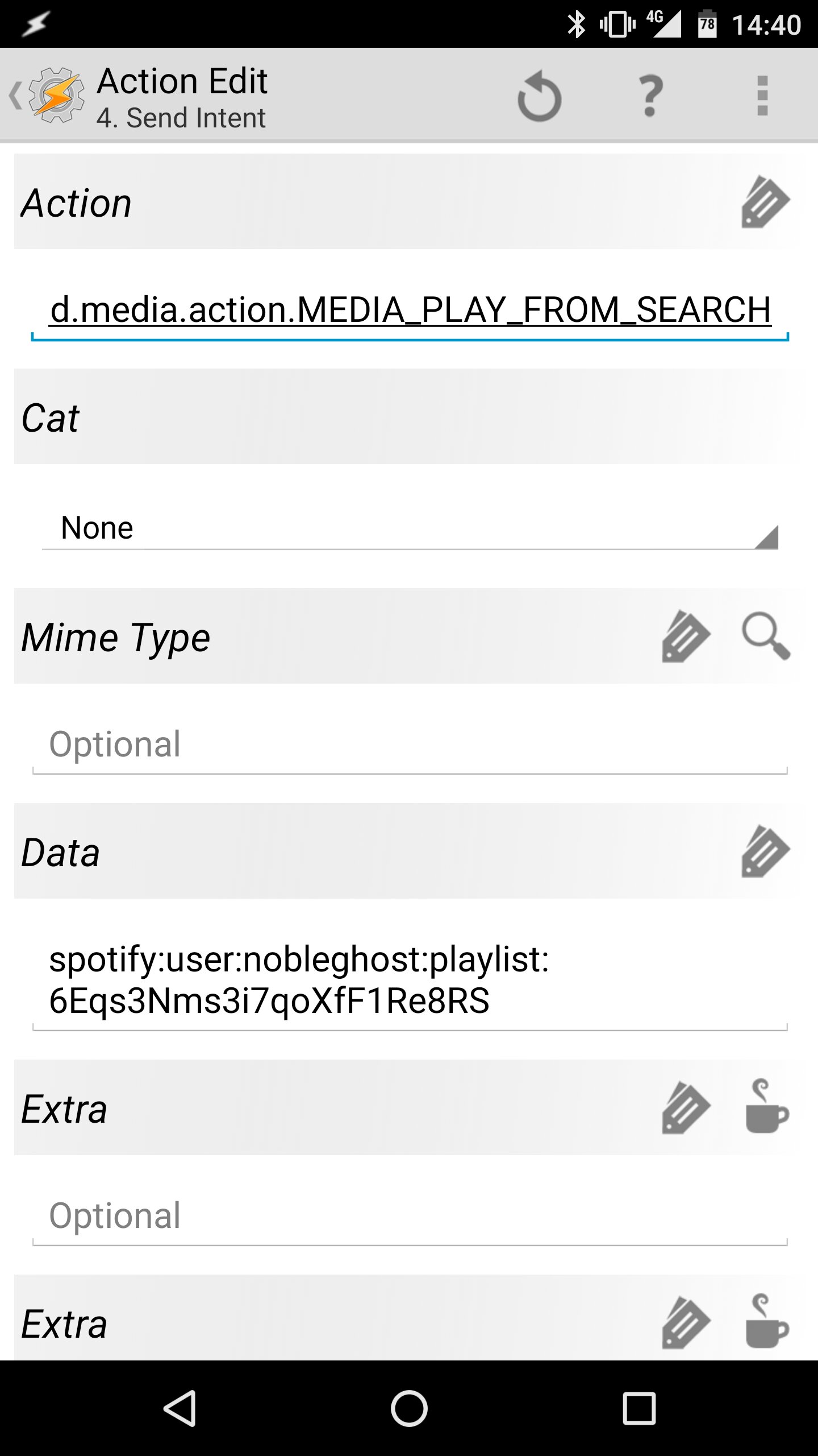

  8. googleye
    googleye Professional Droid Medlem
    8 mar 2010
    2 255
    247
    Huawei Nexus 6P
    Huawei Nexus 6P
    Samsung Galaxy Note 10.1
    CM 10
    Har alltid använt följande för att spela en lista i Spotify. Men sett en tid tillbaka öppnar den bara spellistan, utan att börja spela. Vilket leder till att nästa kommando, som är byt låt, spelar musik från listan som var igång tidigare. Någon som vet om det går att lösa på andra sätt? [​IMG]
    Skickat från min Nexus 6P via Tapatalk
