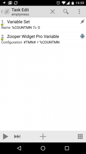

    Har inte använt Tasker på nått år. Försöker att sätta upp notification på messenger och Facebook för att använda i zooper men får inte mina Tasker tasks att stanna i play. Vad har jag missat?

    Stannar i "play" gör de inte, det är profilen som avgör när tasken ska triggas.
    Men då du använder en variabel, använd profil "Event" -> "Variable Set". Då körs tasken varje gång variabeln ändras.

    Tack! Verkar funka jag körde på UI och notification innan men då läste den bara när jag tryckte play. Men hur får jag den till att nolla efter jag läst ? Funkar inte med Application och sedan den skapade empty tasken.
