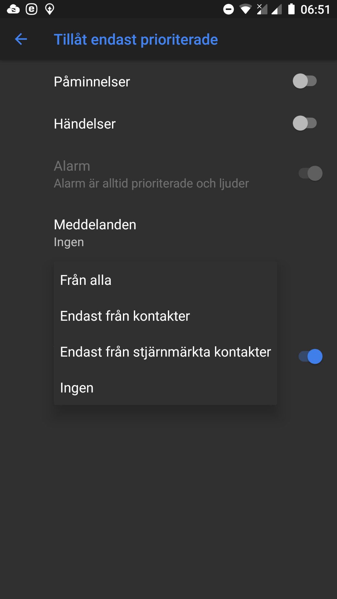

    Ställer man in priority alarm, betyder det då att alarm iaf körs med ljud?

    Jag är inte helt säker, men misstänker att priority tillåter alarm men även stjärnmärkta kontakter att ringa och meddela dig.

    Lite varierat från olika versioner utav Android. I LineageOS kan man justera detta om man vill att endast dina kontakter ska ta sig igenom, eller bara stjärnade kontakter och även om andra ska ta sig fram om de ringer ytterligare en gång inom 15 minuter.
    Men generellt så kanske det är som du säger, att endast larm och stjärnade kontakter tar sig igenom DND-spärren. [​IMG]

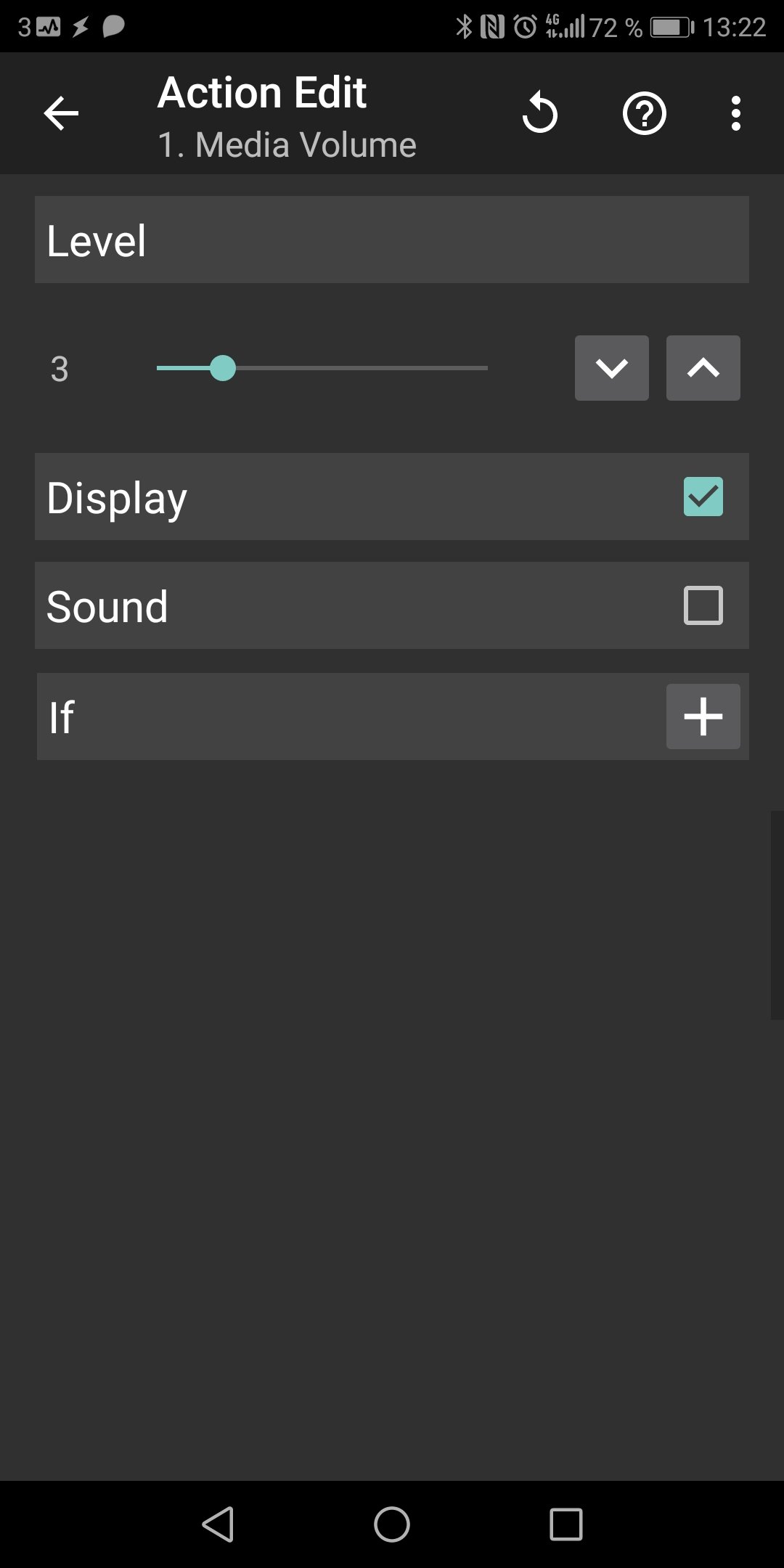

    Vad har jag gjort för fel. Har en ljudprofil till mina Urbanista Boston (trådlösa). Jag har valt att när de kopplas mot telefonen så ska volymen sänkas till 3. Så långt funkar det.
    Mitt problem är att när jag vill ändra volymen så kan jag inte göra det på lurarna utan måste använda volymknappen på telefonen. Kopplar jag bort tasker så funkar lurarna som de ska.

    Det låter konstigt. Kan du lägga upp en screenshot på dina contexts och tasks?

    Osäker på om det var detta du menade. [​IMG][​IMG]

    Det här är din task och dess actions :) Contexts är de grejer som måste vara uppfyllda för att trigga en profil. Men i bilderna du lade upp ser jag inget konstigt. Du skulle kunna prova att inaktivera menyn som är sin andra action. Jag visar en meny med AutoInput och Tasker kan avbryta en körande task tills jag har stängt den menyn på rätt sätt. Om jag tycker på hemknappen istället för att välja ett alternativ i menyn försvinner menyn men tasken fortsätter inte att köra
