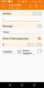

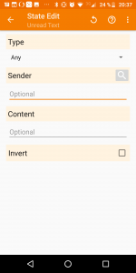

  12. davidsson
    davidsson Teen Droid Medlem
    11 jan 2010
    309
    21
    Provat så här men det funkade inte
  13. nhmlb23
    nhmlb23 Kid Droid Medlem
    12 jun 2013
    82
    31
    davidsson gillar detta.
  14. nhmlb23
    12 jun 2013
    82
    31
    Skit jag skrev fel variabel!!
    Det ska vara %SMSRB inte %SMSBR
  15. davidsson
    11 jan 2010
    309
    21
    Ingen fara testade med detta men det vill sig inte om jag backa till task edit så brukar man kunna spela upp en taak om jag ta bort IF så funkar fde men vill jag provköra med ett if så går det inte ibäi något sms

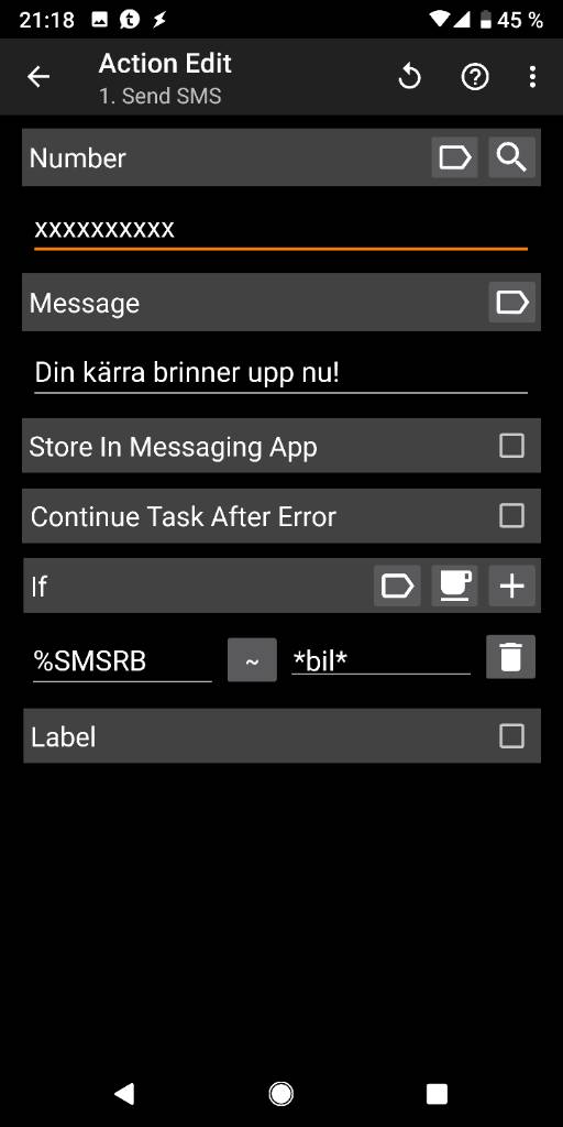

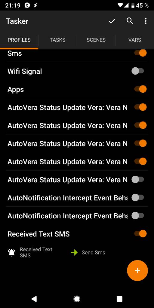

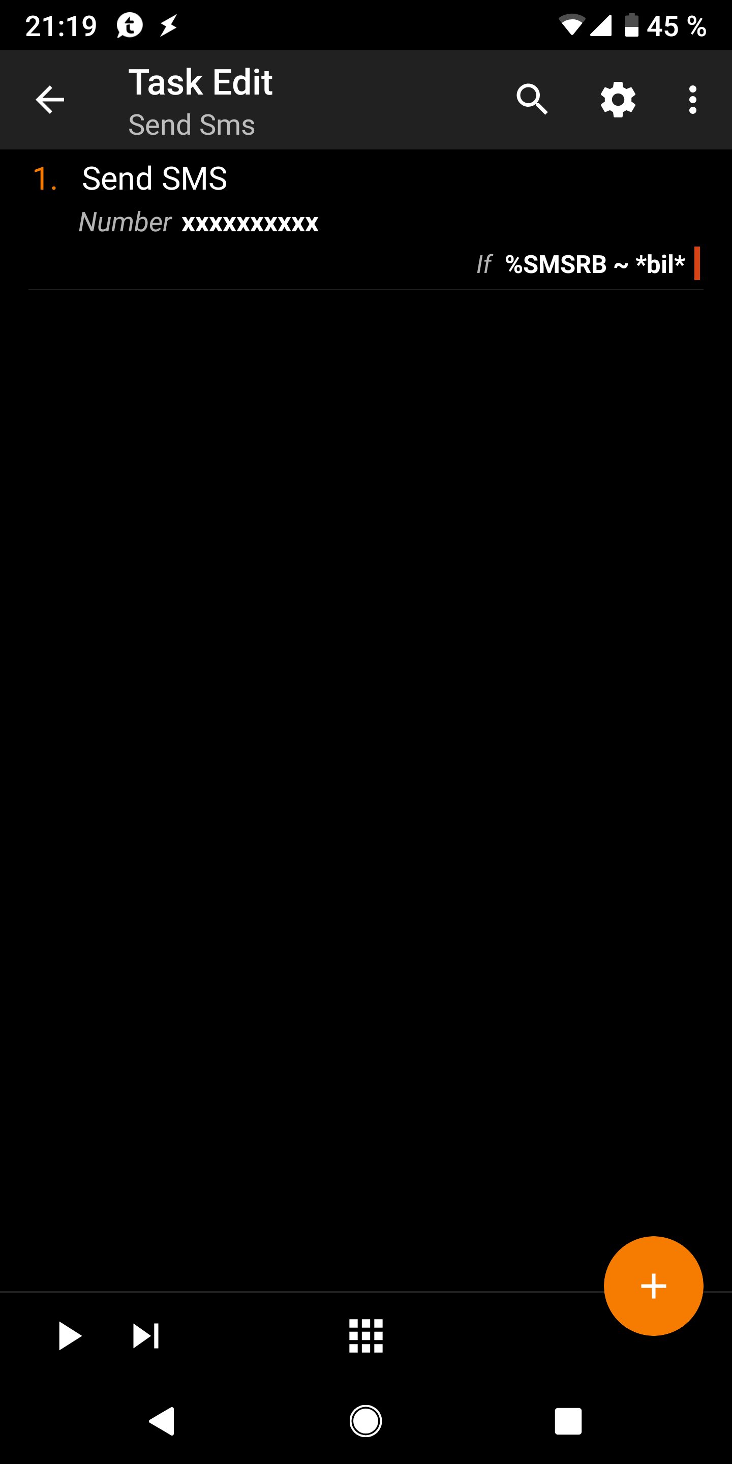

  16. nhmlb23
    12 jun 2013
    82
    31
    Testa gör en ny profil som första fotot.
    Gör en task som skickar ett sms till dig själv.
    Skicka ett sms till dig själv med texten
    "Vad har du för bil"
    Du bör få ett sms med texten "Din kärra brinner upp nu"[​IMG][​IMG][​IMG]

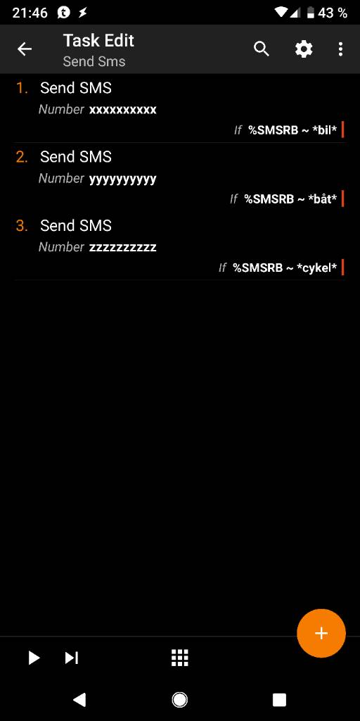

  18. nhmlb23
    12 jun 2013
    82
    31
    Du förstod att man kan lägga till fler "send sms"?
    Typ som bilden[​IMG]

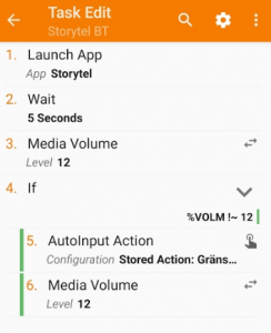

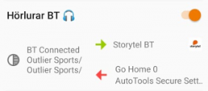

  20. snej81
    snej81 Senior Droid Medlem
    24 feb 2013
    1 168
    559
    Samsung Galaxy Fold 4
    Huawei Mate 20 Pro
    Samsung S7 Edge
    En väldigt enkel profil, så här ser min ut för att starta Storytel när mina BT hörlurar ansluts. Bara att byta ut Storytel mot Spotify.
    PROFIL
    TASK
    Exit tasken (röd pil i första bilden) kan du ignorera om du vill. Även punkt 2-3-4 i Tasken, den justerar bara ljudnivån till vald nivå. Kan vara lite komplicerad om du bara vill ha igång Spotify.
