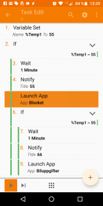

  5. davidsson
    davidsson Teen Droid Medlem
    Joined:
    Jan 11, 2010
    Messages:
    309
    Likes Received:
    21
    Använder jag denna så funkar det men ändra jag den första till något annat värde tex 56 så stannar allt där eller någon gång när jag använt denna profil skulle jag vilja att den känner av är det kallare än-20 annars vänta 30min sen kolla är det kallare än-15 annars vänta 30min osv
  6. bdkswe
    bdkswe Kid Droid Medlem
    Joined:
    Aug 17, 2010
    Messages:
    63
    Likes Received:
    Kan du skicka profilerna? Vad triggar dom? Är det till motorvärmare? Som sagt enklare att använda telldus live till att skicka pust notiser. Remotestick är ibland det med att uppdatera variablerna.
    davidsson likes this.
  7. davidsson
    Joined:
    Jan 11, 2010
    Messages:
    309
    Likes Received:
    21
    Hur skickar jag dom smidigast?
    Jag testar nu att använda Meteo Task för att få temperaturen ganska bra, men har inte varit så kallt så jag testade att att göra en kopia och sätta variabeln själv.
    Jag starta detta med dag och ett klockslag sedan får den räkna ner och starta den profil som passar. Jag ändrade lite eftersom det verka att den kolla igen alla mina profiler på en gång så jag satte en väntertid efter att den triggad igång en profil .

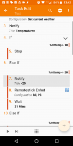

  13. davidsson
    Joined:
    Jan 11, 2010
    Messages:
    309
    Likes Received:
    21
    Har nu försökt ett tag med att få min profil att funka perfekt men icke. Jag har en trigger på dag samt ett klockslag 03:30 ska den starta för att sedan kolla av temperatur och starta motorvärmaren vid rätt tid.
    Provkör jag den manuellt så funkar den har även testat att sätta en tid mitt på dagen och då funkar den 9.9 av 10 ggr, men sätter jag den på den tiden jag vill så funkar det inte.(orkade inte stiga upp och kolla fysiskt idag ifall den startat) Jag har gjort som så att teldus skicka en notis om denna givare slå till eller ifrån samt att jag gjorde en liten widget med minimalistc text där jag hämtar data ifrån remotestic så jag kan se på och av tid. Detta funkar som sagt på dagen men inte på natten kan det vara att telefonen går in i något sovläge?
    Testade i går att lägga in en Notify i början av tasken så jag kan se ifall denna går igång och jag får en notis om att 03:30 att temperaturen och klockslaget är , gjorde även en sådan under den temeratur jag trodde det skulle vara och fick även där en notis om att temperatur samt klockan stämde med vad jag ville.
    Därför lutar mina tankar åt att det är något med viloläge i telefonen som spökar hur kan man lösa det smdigast? vill helst inte väcka displayen på natten då jag troligen kommer vakna av detta.
  14. nhmlb23
    nhmlb23 Kid Droid Medlem
    Joined:
    Jun 12, 2013
    Messages:
    82
    Likes Received:
    31
    Vad har du för telefon? Android version?

  17. nhmlb23
    Joined:
    Jun 12, 2013
    Messages:
    82
    Likes Received:
    31
    Har för mig att man gör likadant i android8 och 9. Du kan kolla batteri optimeringen.
    Öppna inställningar sök efter batteri optimering. Skrolla ner och kolla om den är aktiverad för Tasker och ev plugin.

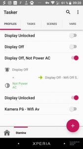

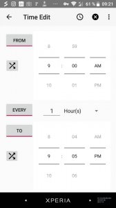

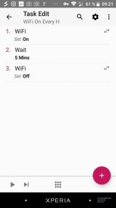

  19. Nicole
    Joined:
    Mar 22, 2014
    Messages:
    2 988
    Likes Received:
    1 397
    Halebop, Comviq, WiFog
    Huawei P20 PRO
    Huawei P20 PRO
    Nova Prime
    Sony Xperia Z1 & Z3c & XZ
    Polar Grit X Pro Titan ⌚
    Hej igen !
    Vad gör jag för fel...?
    Jag har "Stamina" som funkar galant, display av - WiFi av - display på - WiFi på. Bortsett när enheten laddar då är WiFi på.
    Jag vill att enheten ska koppla upp sig i fem minuter varje timma och sen stänga av WiFi, men jag får det inte att funka...
    Hjälp [emoji120] 2019_01_08_09.20.59.jpeg 2019_01_08_09.21.13.jpeg 2019_01_08_09.21.19.jpeg
  20. nhmlb23
    Joined:
    Jun 12, 2013
    Messages:
    82
    Likes Received:
    31
    Har du testat "State" Display off/on istället för "Event" Display off/on?
    Nicole likes this.
