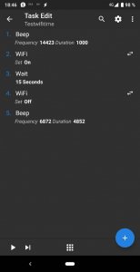

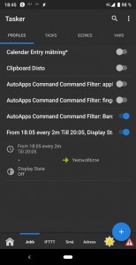

    Jag fick det att funka när jag bytte till "State display off.
    La in två olika pip för att se om profilen aktiverades när skärmen var off.
    De jag har lärt mig är att en Event kontext sker fort och State är ett läge som telefonen befinner sig i en längre tid. Typ ljudlös. Screenshot_20190108-184536.jpeg Screenshot_20190108-184611.jpeg

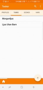

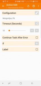

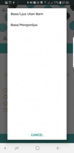

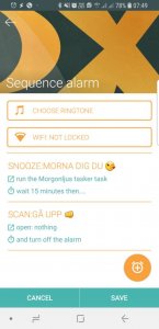

    Bifogar lite skärmdumpar. I appen Morning Routine kan man välja att utföra en tasker-task i något av sekvensstegen. Jag har två steg i mina larm.
    I första steget kan jag snooza 15 minuter genom att svepa bort. Detta steg ska även utföra tasken "Morgonljus"
    (Nästa steg, 15 minuter senare, tvingar mig till badrummet för att scanna en QR-kod för att stänga av larmet.) Screenshot_20190109-074948_Morning%20Routine.jpeg Screenshot_20190109-075006_Morning%20Routine.jpeg Screenshot_20190109-075136_Tasker.jpeg Screenshot_20190109-075151_Tasker.jpeg

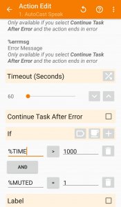

    Jag har lagt en rörelsesensor i postlådan som sänder till en tellstick som skickar en avisering med texten "Post". När Tasker finner en sån avisering så använder den AutoCast som castar frasen "Posten har kommit" till min google home. Det funkar med castningen, men vill ju inte bli väckt av morgonreklamen...
    Så till själva frågan, vad ska jag fylla i för att den ska casta endast om klockan är mer än 10:00 samt att Stör Ej inte är aktiverat?
    Har en Samsung S7. Bifogar en skärmdump för att understryka min nybörjarnivå.
