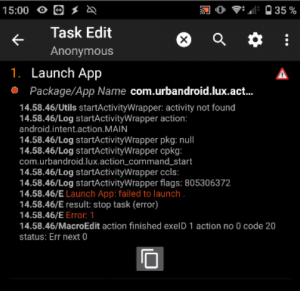

  13. SirMacke
    SirMacke Teen Droid Medlem
    Joined:
    Nov 2, 2010
    Messages:
    265
    Likes Received:
    11
    Sony Xperia 5
    Sony Xperia 5
    10.0
    Testade att lägga in
    com.urbandroid.lux.action_command_start
    Men får fel , vet inte vad jag ska göra där riktigt.
    EDIT: Testade med plugin istället, det verkar fungera.
    Får testa det på stereon också.

  14. lassekongo
    lassekongo Android Apprentice Hedersmedlem
    Joined:
    Aug 6, 2011
    Messages:
    3 609
    Likes Received:
    1 122
    OnePlus 6
    OnePlus 6
    Jaså, fanns det som plugin nu? Annars är det inte Launch App utan Send Intent du ska använda för att få det att funka med com.urbandroid.lux.action_command_start
