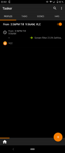

    Kör nu samma profil men mot plugin för appen Screen Filter.
    Det verkar fungera, får testa några dagar.

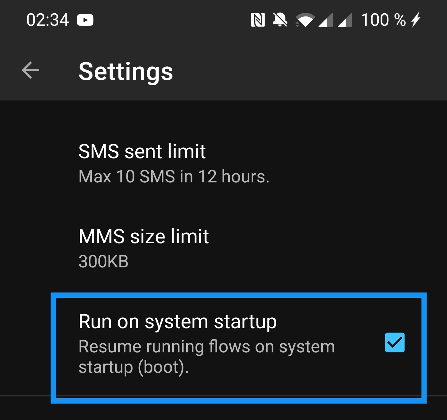

  5. Leo83
    4 708
    4 675

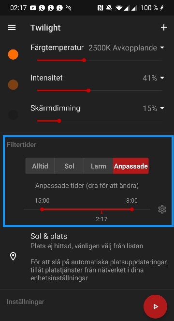

    Följt dina försök sedan du bad om hjälp, får man fråga varför du inte kör med den inbyggda Timer funktionen i Twilight appen som du blev rekommenderad i första svaret från @lassekongo@lassekongo?
    Personligt tycker jag att Tasker är svårare än Automate, kanske blir lättare att lösa där om den inbyggda timern i Twilight duger.
    Edit: Kanske något sådant här i Automate
    Tycker "Device unlock"-blocket hade kunnat tas bort [​IMG]
    Edit2: Man kan ställa in att Automate återstartar Flows som det kallas efter boot[​IMG]

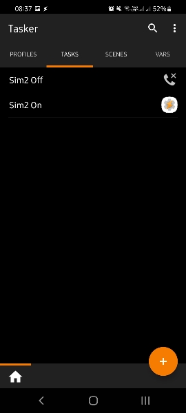

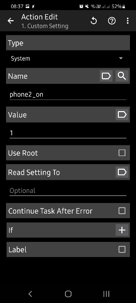

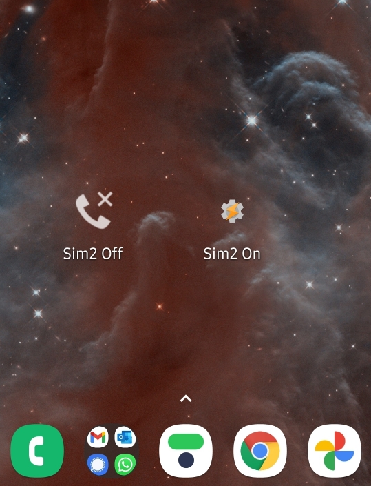

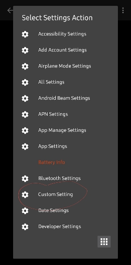

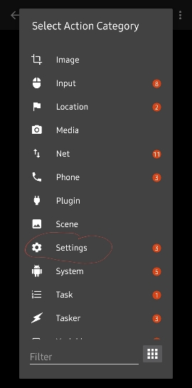

    Hur man stänger av simkort 2 med Tasker
    Tips till Dual Sim användare.
    Flera som har dual sim använder förmodligen 2 sim. Det ena för privat och det andra för arbetet.
    De telefoner jag haft har inte haft någon möjlighet att schemalägga av och på för SIM-kort 2. Jag har använt detta för S21 och root behövs ej.
    Det här är min metod i Tasker. Fyll gärna i om du ser förbättringar.
    1. Installera Tasker och Tasker settings
    För SIM-kort 2 OFF
    2. Skapa task och döp tex till "Simkort 2 OFF"
    3. Välj ny task
    4. Välj settings
    5. Välj Costum settings
    6. Välj
    Type= system
    Name=phone2_on
    Value=0
    (Bolean, 1= true och 0= false, dvs phone2_on = false)
    För SIM-kort 2 ON
    (Samma sak som ovan men value =1
    2. Skapa task och döp tex till "Simkort 2 ON"
    3. Välj ny task
    4. Välj settings
    6. Välj
    Type= system
    Name=phone2_on
    Value=1
    ( I detta fall dvs phone2_on = true)
    Du kan därefter lägga en tidsperiod som triggar detta. Men jag valde att skapa en widget.
    Se skärmdumpar.
    Obs
    Det kan ta 15-20 sekunder innan någonting händer när man aktiverat tasken via widget eller tidstrigger. [​IMG][​IMG][​IMG][​IMG][​IMG][​IMG]

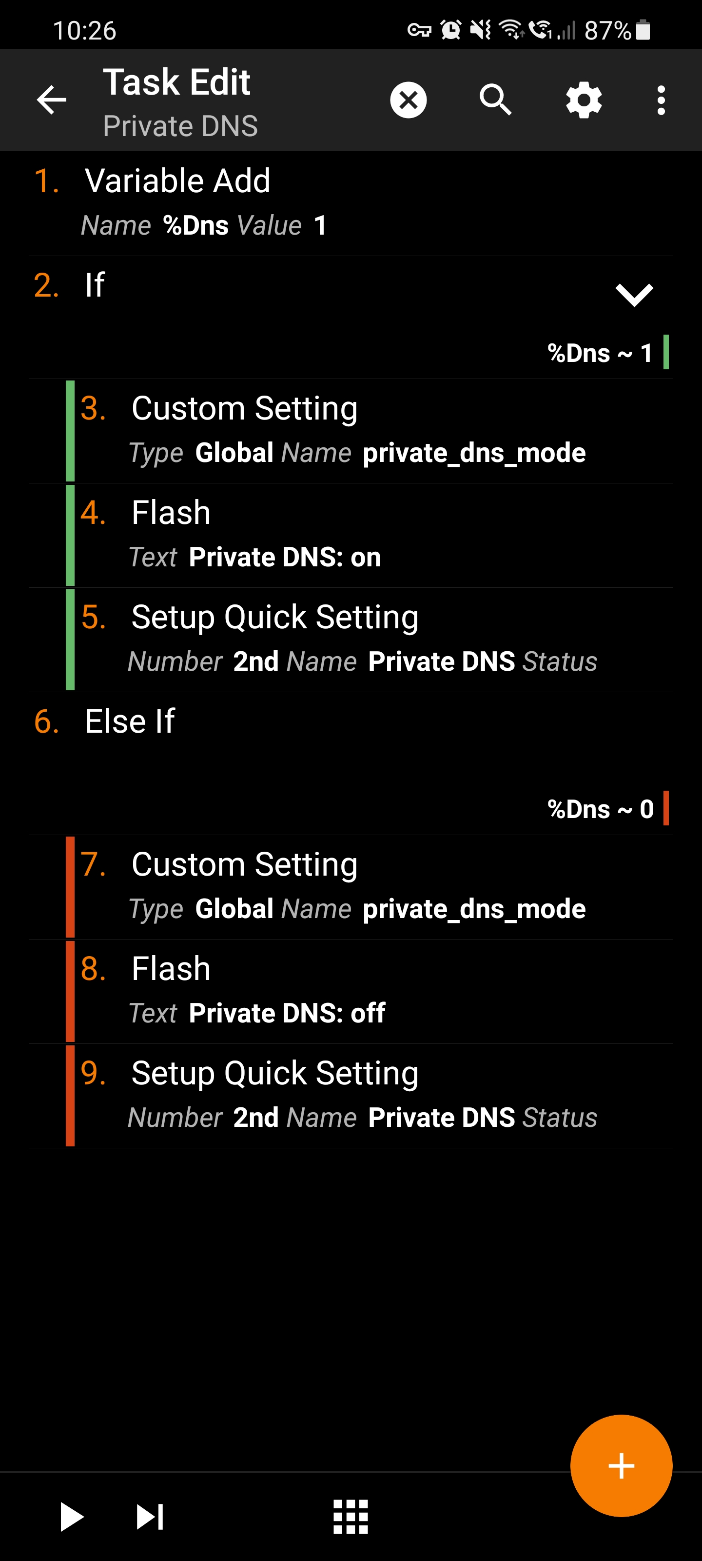

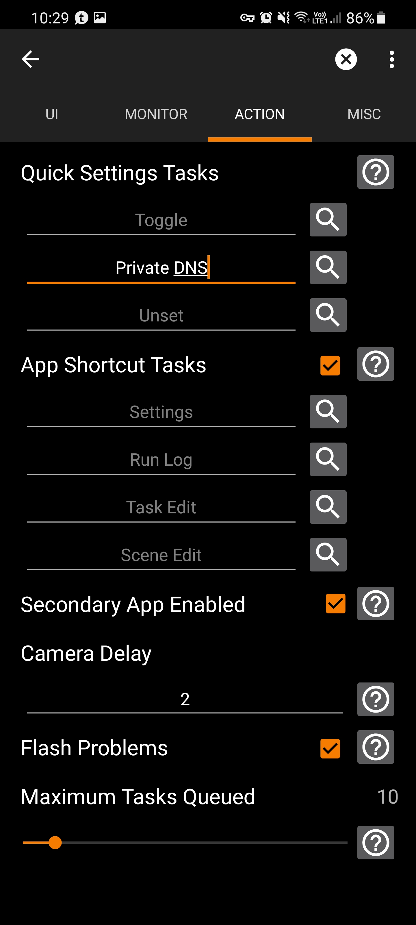

    Tips för att toggla "privat dns" av/på. Jag använder "dns.adguard.com" för att blockera reklam, men ibland vill jag tex kunna klicka på ett Googleresultat som egentligen är reklam.
    Håll inne på en "quick setting tile" från Tasker för att komma till de inställningarna.. [​IMG][​IMG]

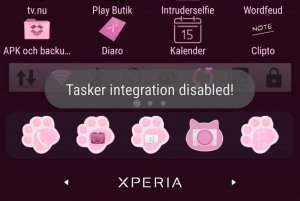

    Hej igen :)
    Jag använder inte Tasker längre, då Google förstör det jag använde den till.
    Men får upp detta i tid och otid, varför?
    Har rensat data i Tasker innan avinstallation, har tagit bort mappen med data mm...
    Vet någon?
    Tack på förhand :)
  17. jnsson
    27 604
    17 086
    Xiaomi Redmi Note 5
    Xiaomi Redmi Note 5
    Pixel Experience
    Du måste slå på det i Notify for Mi Band appen. Gå till Verktyg (om du använder appen på svenska) och långt ner har du Tasker integration. Slå på den så kommer notisen försvinna. Jag hade samma problem hos mig.
