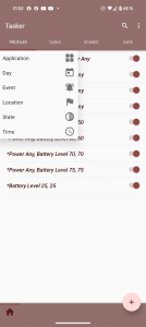

    Jag skulle vilja ha hjälp med en grej i Tasker, tror det är väldigt simpelt om man kan, vilket jag inte gör.
    Jag vill att mobilen spelar upp ett ljud (mp3) när den kopplas bort från laddning. Filen den ska spela har följande sökväg:
    /storage/emulated/0/tasker/vissla.mp3
  18. BrorSnor
    BrorSnor Adult Droid Medlem
    17 sept 2013
    719
    449
    Pixel 8 Pro
    Pixel 8 Pro
    Skrivit lite om hur jag gjort en liknande sak i denna tråd, däremot så var det för batterinivå och inte när laddning avslutas. Förresten, "kopplas bort från laddning", är det med sladd eller trådlös?
    Kolla mitt inlägg här och läs vidare lite i tråden så kanske du kan lista ut det.
    Kan skriva lite mer utförligt senare ikväll om det behövs.
    AccuBattery Pro...?
    Edit: om det är med sladd, kolla på State -> Hardware -> USB Connected.
    Och så kanske en Invert på den.

  20. BrorSnor
    17 sept 2013
    719
    449
    Pixel 8 Pro
    Pixel 8 Pro
    OK, börja med att starta Tasker och ge den de rättigheter som behövs. Sen kommer här första steget. Obs, det finns visst något som heter Tasky som ska vara lite enklare, men jag är inne på Tasker - full experience.
    I fliken Profiles, tryck på plus-knappen nere till höger och sedan på State i listan som dyker upp.
