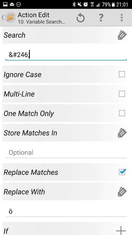

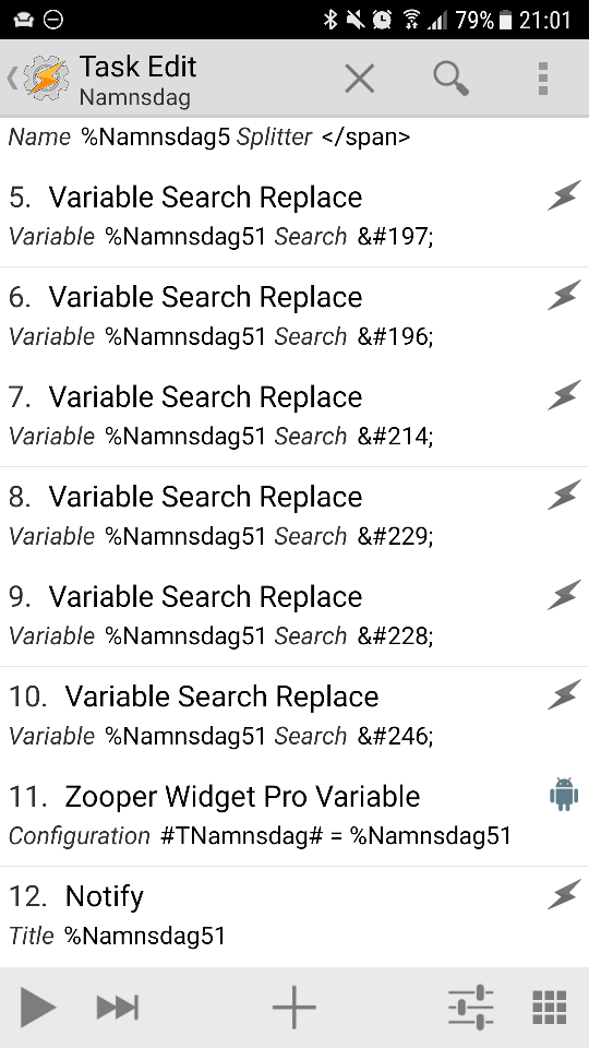

    Två år senare, men har någon en aning om hur man får notifikationen att visa svenska åäö eller har det med att själva hemsidan har engelska som html-språk?
    Har även prövat att ändra till dagensnamn.nu men då funkar inte A4-variabelsplitten.

    Två år senare - Ja [emoji4]
    Sök i variablen efter å, ä, ö, Å, Ä, Ö på HTML-språk och ersätt dem med korrekt bokstav. Se bilder. [​IMG][​IMG]

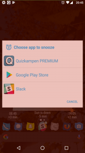

    Efter att ha förlorat tillräckligt många partier schack eftersom jag hade svept bort notifikationen, vilket fick till följd att min tid tog slut och jag förlorade, bestämde jag mig att lösa mina problem med Tasker och gjorde ett snoozesystem.
    Med hjälp av AutoNotification får jag information om vilka appar som visar notiser och av vilken typ. Denna information skickar jag sedan vidare till AutoTools som lägger in paketnamn och appnamn i en JSON-struktur. Denna struktur innehåller alltså alltid information om vilka appar som för tillfället visar en notifikation.
    När jag vill snooza en notifikation dubbeltrycker jag bara på en hemskärm, vilket gör att AutoTools läser ut apparna ur JSON-strukturen och fyller sedan i följande dialog där jag kan välja vilken app jag vill snooza:
    Android låter en som standard snooza notiser i max två timmar men appar kan snooza notiser längre än så. Systemet verifierar att man faktiskt valde en app och låter en därefter välja hur länge man vill snooza. Jag satte gränsen till 99 h och 99 min (någon måtta får det väl ändå vara ;)) men den går att variera om man vill. Sedan skickar AutoTools informationen tillbaka till AutoNotification som snoozar vald app.
    För tillfället snoozas alla notifikationer från appen man väljer, men det går att göra så att man bara snoozar en specifik notifikation om man vill trixa lite i Tasker!
