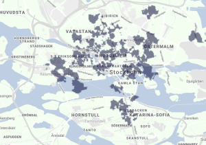

    5G-täckningen är väldigt begränsad eftersom de har byggt nätet väldigt glest i Stockholm. Det är inte bara att köra en uppdatering på en site eftersom de krävs ny hårdvara som kan hantera den frekvens de ska använda för 5G. I detta fall kör de 3,5GHz vilket i flera fall kräver nya antenner.
    jonas18z och 6150 gillar detta.

    Då förstår jag men går det ändå inte lite segt? Tycker man borde ha täckning i hela innerstaden vid denna tidpunkt.
    Var på ett 5g seminarium för ungefär två år sedan, då pratades det att man kunde bygga ut 5G mycket snabbt genom i princip en mjukvaru uppgradering men det väl säker bara för att imponera på några kommunguubbar.
