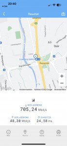

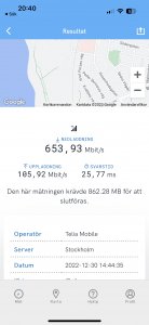

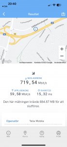

    Jag kommer upp i 200-700mbit/s i de städer jag oftast är och det är städer med 40-100000 invånare. Telias 5G är grymt snabbt om man har deras 5G+
    Borås, Varberg, Göteborg exempelvis:
    NotRyan och 6150 gillar detta.

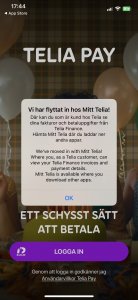

    Försöker logga in på Mina Sidor hos Telia Finance. När man klickar på logga in så laddar den bara och sen så kommer man ingenstans. Kan nån vara snäll och testa om det är bara jag eller inte? Testat med Firefox och Edge.

    Det fungerar inte med android.
    Oops, ett oväntat fel inträffade. Vänligen försök igen om ett tag.
  16. Oscar den allsmäktige
    18 sept 2018
    1 155
    1 115
    Får upp detta i appen.
