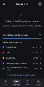

  12. Leo83
    Leo83 Android Medlem
    5 330
    5 624
    De där 15GB ingår i ens Google konto, utan kostnad. Den täcker Drive, mejl, backup och foto.
    Antagligen är det Google Photo som tagit upp det mesta av utrymmet. Det kollar du lättast under lagring i Google One appen.
    I photo appen kan du Avaktivera synk om du vill det
    Calvin&Hobbes, Kristy och jnsson gillar detta.

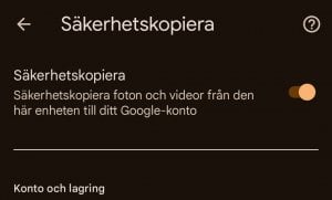

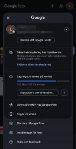

  16. Calvin&Hobbes
    Calvin&Hobbes Youth Droid Medlem
    31 jan 2014
    135
    230
    Pixel 9 Pro
    Pixel 9 Pro
    Xiaomi 10 Ultra
    I Google foto appen trycker du på din profil uppe till höger, väljer inställningar för foto, sedan säkerhetskopia så får du välja.
  17. Pelle10
    Pelle10 Youth Droid Medlem
    14 okt 2009
    124
    7
    Tack, den missade jag, nu har jag bockat av den, har varit ganska irriterande. Nu kan jag fortsätta manuellt och backa allt mot mina olika diskar här hemma
