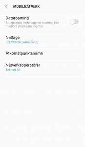

  14. Lingon77
    Lingon77 Infant Droid Medlem
    20 aug 2019
    Såhär ser det ut under mobilnätverk:

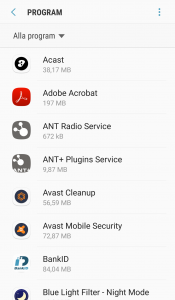

  15. Lingon77
    20 aug 2019
    Tror jag hittat det.
  16. bernard
    40 177
    43 719
    Pixel 7 Pro+iPhone 13 mini
    Det där är nog bara installationsstorleken på apparna, inte hur mycket data de förbrukat

  17. Lingon77
    20 aug 2019
    Visar detta förbrukningen per dygn? (Inte spec haj på detta..)
  18. Lingon77
    20 aug 2019
    Aha..
  19. Lingon77
    20 aug 2019
    Hittade det under Dataanvändning, Användning av mobildata.☺ Ser bara från fabriksåterställningen jag gjorde i förrgår väl? Då har 5.6 GB gått åt och jag har surfat en del, laddat ner appar och lyssnat på podd i acast 2 ggr. Ser att Google play store dragit 1.78 GB.. Drar det verkligen så mkt att ladda ner ca 10 appar? Justdet! Jag uppdaterade ju alla appar!

  20. bernard
    40 177
    43 719
    Jo, men 1,5GB kan nog stämma efter en fabriksåterställning då också alla Google-appar och tjänster måste uppdateras, så sammantaget kan det bli en del.
