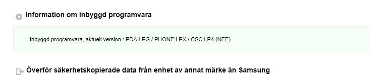

    Det är precis samma för mig, fast jag har telia, har provat säkert 10 gånger OTA, men när den ska installera så går den bara ca 20% sedan bootar den om och vägrar. Har provat att rensat cache och gjort en fabriksåterställning, men samma problem.
    Får inte Kies-skiten att fungera heller, ska prova igen ikväll när jag kommer hem för på jobbet kanske det kan vara spärrat (Fast jag kunde ladda hem den över WiFi? OTA) :mad:
    får bara detta:
