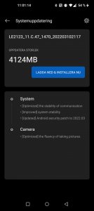

    Nu dök den här upp. C.47
    I Oxygen Updater ser changelog ut så här
    System
    • [Improved] system stability
    • [Fixed] the abnormal display of AOD
    • [Fixed] the issue of blurred screen in some scenarios
    • [Fixed] the issue that Alexa APP crashes in some scenarios
    • [Updated] Android security patch to 2022.02

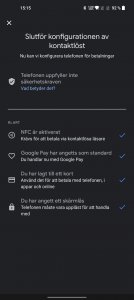

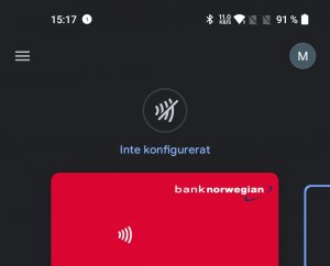

    Testade precis aktivera G pay och det gick bra förutom nedanstående fel:
    Går jag in på konfigurera kontaktlös så ser jag:

    Står fortfarande att kontaktlös inte är tillgänglig. Med C47 då. Var in på ICA en stund sen och inga problem att betala med G pay.
