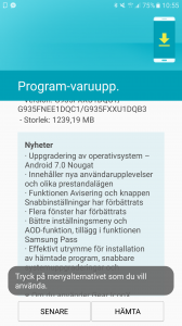

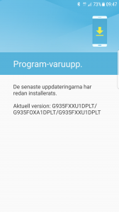

    Jag flashade in BTU för någon månad sedan fast jag har NEE som CSC. Så här står det när jag letar uppdatering nu. Kan någon som uppdaterat till 7.0 via OTA posta en likadan skärmdump så jag får se om det skiljer sig något!

    Samsung Galaxy S7 Edge

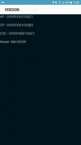

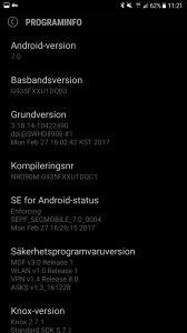

    Här är info från min NEE med 7.0 Screenshot_20170308-112113.png h Screenshot_20170308-112056.png

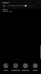

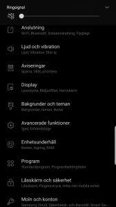

    Tema Black edition tex
