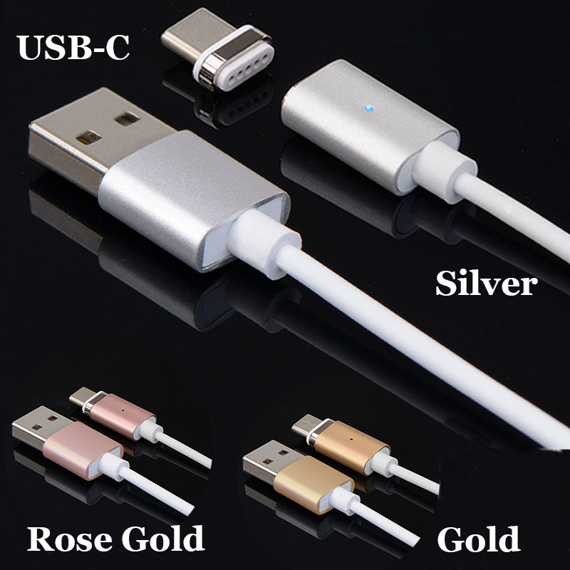

    Detta gäller alla typer av magnet-laddare (lightning, micro & usb-c). Och det finns en anledning till att många kedjor i Sverige inte säljer dessa. Särskilt en viss blå som har testat otal många modeller.
