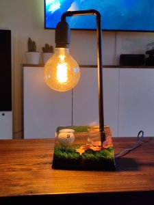

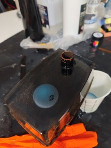

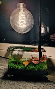

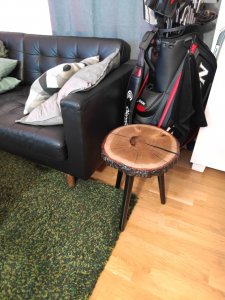

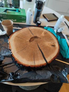

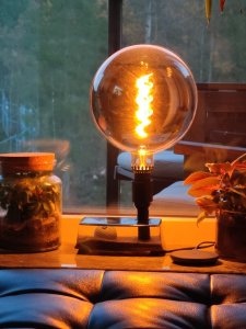

    Jag har själv bla haft en period där jag lekte runt lite med epoxy.
    Där jag bland annat gjorde några olika lampor, samt två sidobord av ek. Där jag fyllde sprickorna med svart epoxy och sedan klar epoxy.
    -u1u9x5.jpg IMG_20211018_174304.jpg IMG_20211023_210521.jpg IMG_20211026_174021.jpg IMG_20211001_174250.jpg IMG_20211012_200017.jpg

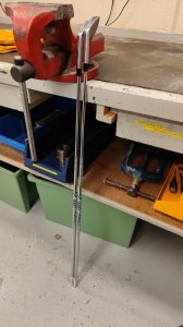

    Sen en vinter när ja hade tråkigt så köpte jag några jättefina golfklubbor men med fel skaft på för min del så jag bestämde mig för att byta dem själv. Med allt som hör runtomkring detta. Som ett litet roligt projekt.

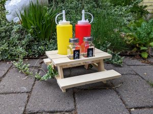

    Jag bygger och snickrar maniskt, här är lite smått och gott från den senaste tiden.
    Hållare för diverse tillbehör i form av picknickbord.

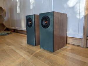

    Ett par högtalare, Full-range element från Dayton Audio.

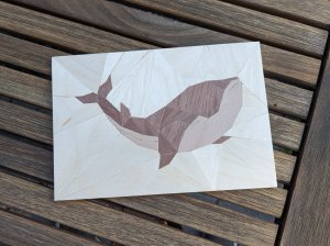

    Pusslade ihop ett litet konstverk av 4 sorters faner. Ingen aning vad jag ska göra med den nu.

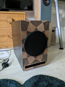

    Baslåda med lite fanerarbete på fronten.

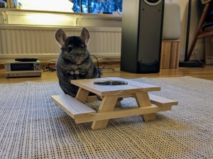

    Ännu ett picknickbord, denna gången med matskål till husdjuren.

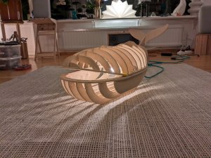

    Edit: glömde min val-lampa, detta är dock en prototyp, jobbar på att konvertera den till ett format som skärs med laser och är lättare att montera.

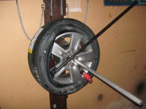

    I mitt garage har jag snickrat ihop en manuell däck-krängar-manick:
    Närmare beskrivning finns på A home made wall mounted vertical manual tire changer

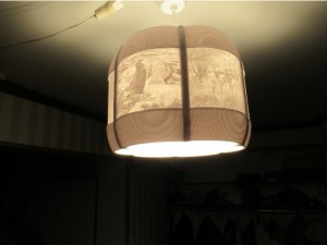

    Annars, för er som tycker att det är kul att pyssla måste jag verkligen rekommendera en 3D-skrivare! Jag har haft min till att skriva ut en massa reservdelar av olika slag, t ex kåpa till knappen till dörrklockan, vred till torkskåp, handtag till garageport, vingmutter till gräsklippare o s v. Annars, det som jag är mest nöjd med är de lampskärmar som jag skrivit ut med skrivaren:
    Den lampskärmen har jag laddat upp till thingiverse: Lamp screen swedish wild animals by henca , sen har jag också skrivit ut andra lampor i samma utförande men med andra foton.
    Dock är det där med 3D-skrivare lite av en vetenskap i sig. Jag köpte en byggsats som jag fick skruva ihop själv och det är jag glad för. Den har många gånger gått sönder på många olika vis, om jag inte skruvat ihop den själv hade jag kanske bara valt att skrota skrivaren i stället för att laga med reservdelar beställda från Kina. Det skulle inte vara roligt om det vore lätt!

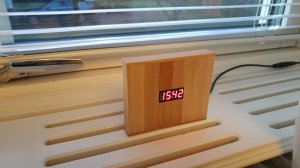

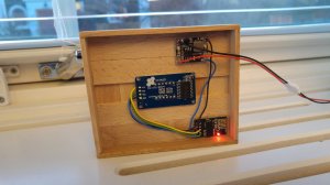

    För några år sedan byggde jag denna grej som jag alltid undrat varför det inte finns något liknande att köpa? Alla har vi väl tröttnat på att behöva ställa om klockor mellan sommar och vintertid?
    Detta är en klocka som drivs av en liten ESP8266 dator och som kopplar upp sig mot wifi och ställer in tiden mot timeservers på internet. Så den går alltid rätt och behöver inte ställas om manuellt när det blir skifte mellan sommar och vintertid. Materialkostnaden är bara nån hundralapp, varför finns inte nåt liknande att köpa?

    Om man inte bor för långt norrut så kan man köra med en radiokontrollerad klocka.

    Fungerar inte ens i Östergötland om man bor i nybyggt. :-(

    Snyggt. Byggt helt på egen hand eller efter någon ritning/beskrivning?

    De fungerar ofta ganska dåligt i praktiken. Jag har haft flera stycken och det är alltid problem att få dem att synka om de står lite dåligt till. Inne i en byggnad av armerad betong är det inte stor chans att en radiostyrd klocka fungerar.

    Träfodralet är efter eget huvud. Själva elektroniken och koden har jag hittat någon beskrivning på nätet. Jag kommer inte exakt ihåg vilken jag har använt.
    Enklast är nog att använda ESP Easy som har en färdig integration för att använda 7-segment display. ESPEasy - Let's Control It
    Edit:
    Här är en kille som gjort nästan exakt samma sak. Det finns många liknande beskrivningar att hitta på nätet.
    View: https://www.youtube.com/watch?v=ZWRT4mDb8O0

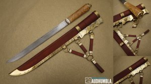

    Jag slöjdar knivar på fritiden. Gärna hyfsat korrekta kopior av järnåldersfynd. Det är riktigt nördigt men kul!
    Här är ett försök att återskapa en järnålderskniv från Kopparsvik på Gotland ca 950-tal.

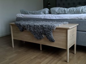

    Vi har ett rätt långt sovrum, som hade mycket oanvändbar golvyta vid sängens fotände. Jag och min fru letade länge efter en snygg bänk med förvaring och helst utan tyg som kan bli en stor dammsamlare.
    Det slutade i att jag i slutet av 2019 ritade upp en bänk som följde samma stil som de sängbord vi köpt på Ikea (Björknäs) sedan tidigare.
    Vi köpte lite skivor i 18mm stavlimmad björk, ∅30mm rundstav samt några gångjärn.
    Måtten är LxBxH 1240x390x490. Skivorna och de egna beslagen är pluggade och limmade. Benen och gångjärnen är skruvade. Lockets hörn är rundade och dess övre och undre kanter är fasade med överhandsfräs.
    Slutligen är alla ytorna (efter massa slipning) lackerade med AquaZar Antik 10.
    Vi är otroligt nöjda och stolta och bänken sväljer alla lakan med råge. Samtidigt som det är en perfekt yta att sitta och lägga kläder på.
    Ni får ha överseende med den inte så snyggt bäddade sängen.
