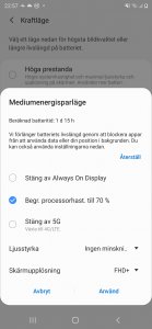

    Har surfat runt i fem minuter och snittar 34-36C med ~70% ljusstyrka om jag aktiverar "Mediumenergisparläge" och endast väljer "Begr. processorhastighet till 70%". Dvs i motstats till 38-42C annars för min del. Bakstycket håller sig också relativt svalt, medan det med en CPU-temp på 38-42+ blir mer påtagligt varmt.

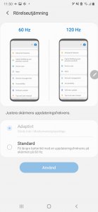

    Testade Geekbench5 efteråt och får 1000 poäng för single core, vilket är helt okej och bör endast resultera i en liten skillnad i praktiken. Dessvärre är ju problemet att det inte längre går att aktivera 120Hz, vilket var mycket olyckligt och innebär att det inte fungerar som en lösning för de som upplever att den blir varm, då 60Hz ser oerhört trist ut på en så stor och fin skärm.
    Skall undersöka om man kan tvinga 120Hz på något vis, kanske fortfarande går att aktivera trots att inställningen för det inte längre är åtkomlig.

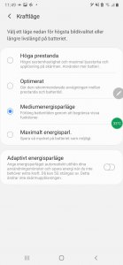

    Ah, just det. Tack för tipset - fungerar utomordentligt med Bixby routines fortfarande.
    Instruktioner:
    1. Långtryck på Bixby Routine-knappen bland snabbgenvägarna i notisfältet
    2. Tryck +
    3. Tryck + och välj OM: "Startknappen har tryckts"
    4. Tryck "Nästa" och välj DÅ: "mediumenergisparläge: på".
    5. Tryck "Klart" och välj "spara genväg på hemskärmen" och aktivera sedan den vägen.
    Screenshot_20200821-114958_Device care.jpg Screenshot_20200821-115018_Settings.jpg
    Tänk också på att ha konfigurerat "mediumenergisparläget" enligt nedan om du enbart önskar justera klockfrekvenserna:
