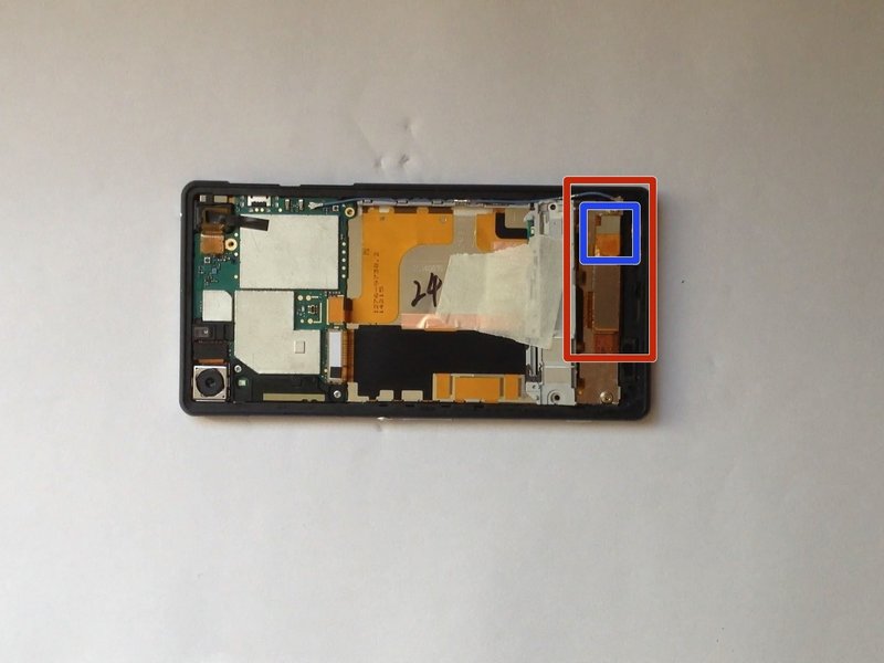

    Bytte skärm, denna gång en från Witrigs, utan förbättring. Verkar som nån flexkabel i telefon fått sig en törn. Nåväl, det var de pengarna i sjön..
    EDIT: jag gör en vild gissning på att jag kanske varit lite hårdhänt mot kontakten för touchen (blå ring) när jag försökte krångla dit den vid första bytet. Kan ha skadat nån av de små komponenterna där. Lesson learned :P
