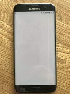

    Jaha, samma här sedan igår, rosa linje från batterisymbolen ned över hela skärmen på min S7 edge. Försvinner en stund efter lite "massage" men kommer tillbaka efter en stund. Inga övriga skador eller sprickor på luren. Blir en tur till närmaste Samsungverkstad, ser ut att finnas en i Vasastan..
  12. CRL
    CRL Infant Droid Medlem
    17 maj 2017
    Galaxy S7 edge
    Galaxy S7 edge
    iPhone7
    Fick mail från Samsungs verkstad i kista att de troligen kan fixa detta medan jag väntar.
    Min lur har inga skador som jag kan se, har alltid haft den i fodral, får se vad verkstaden anser.
    Bifogar en bild på problemet.

    Det kommer nog gå bra!

    Så, jag skickade in min telefon till Samsungservice i Stockholm. Lämnade in den på posten i Söndags, framme igår (Måndag) och klar samma dag. Skickas idag och lär komma fram imorgon! Vilken service!
    Det som byttes var: Skärm, batteri och receiver. Allt detta på garanti.
    Måste säga att jag verkligen är nöjd hur de har hanterat detta, hatten av till Samsung i detta fall.
