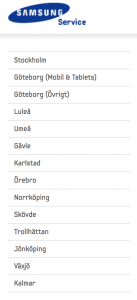

    Du har ingen Samsung point affär i närheten ? Finns i Göteborg / sthlm / Malmö. Dom fixar luren på mindre än 45 min om dom inte har allt för mycket att göra. Det är två års garanti på Samsungs Telefoner för kännedom. 3 års reklamationsrätt, men reklamationsrätten kan vara svår att påtala då dom kan vara besvärliga att be dig påvisa att det är ett ursprungligt fabrikationsfel.
  6. Kingson
    Kingson Senior Droid Medlem
    20 jun 2015
    1 256
    775
    Vimla - Tele2 - Telia 3s
    Iphone 13 pro max
    Iphone 13 pro max
    Där finns dom vist, Hänt lite på den fronten! (Y)
