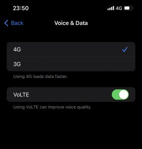

    Jag har Vimla och VoLTE igång om jag väljer 4G.

    Ja, så har jag också min mobil konfigurerad, men det har inte på något sätt påverkat Telenor att införa VoLTE på deras Vimla-abonnemang.

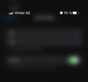

    Bara för att det går att aktivera där, betyder inte det att det verkligen är igång under samtal. Gör ett samtal och visa att det står 4G bredvid signalstyrkan medans du har ett samtal aktivt

    Har prövat ringa... Det ändras automatiskt från 4G till 3G .. My bad.. :neutral:
