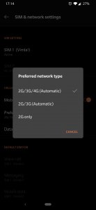

    Är det något jag kan göra med luren för att kunna surfa under pågående samtal? Menar ändra inställning eller nåt ?
    Jag har Oneplus 6t.

    Om du skulle låsa mobilen till endast 3G eller endast 3G/4G så bör det fungera. :)

    Edit: såg nu att jag har inte ens möjlighet att välja 3G/4G eller bara 4G.

    Om du skriver in *#*#4363#*#* välj telefoninformation i appen som öppnas och under "ställ in önskad nätverkstyp" kan du välj Endast WCDMA eller WCDMA Only då har du valt att telefonen bara ska använda 3G. Om du absolut vill tvinga telefonen till 3G så är det ett sätt

    Testa med 2G/3G annars. Borde fungera bättre. Alternativt så testar du det som @jnsson@jnsson skriver.
