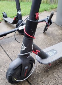

    fast_styrstång.JPG Så här verkar Bird ha löst att styrstången inte skall gå att fälla.
