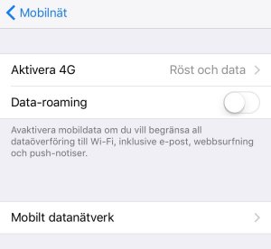

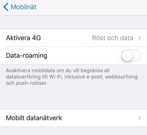

    Verkar som att Telia idag 6 maj 2017 aktiverade VoLTE för iPhone 7 (säkert flera Apple enheter) i deras nät. Kom precis en uppdatering till telefonen med version: "Telia 28.3".

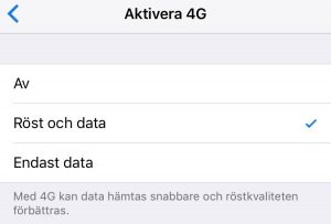

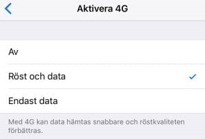

    - Telia Mobil Komplett 40 GB. Som för dig ändrade min mobil täckning till 3G vid samtal innan uppdateringen (Telia 28.3). Jag var dock själv tvungen att välja "Röst och data" efter uppdateringen (carrier setting). Innan stod den bara på "Endast data".

    Jag har Halebop privatabbonemang med iPhone 7 och fick också uppdateringen 28.3 igår men även om jag ställer in "röst och data" så går den ner på 3G när jag ringer samtal. Gäller detta enbart Telia alltså?

    Hade väntat mig en skild flik för VoLTE & inte en flik med Röst och data. När endast data finns på en skild flik. Synd egentligen. Om VoLTE ändå debiteras som ett samtal.
