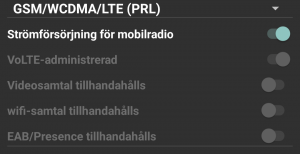

  2. tag
    tag Professional Droid Medlem
    29 jul 2013
    2 347
    1 475
    Egen byggt.
    Ja det stämmer operatören måste ha VoLTE stöd för att dess inställningar ska kunna hämtas och aktiveras i mobilen så det syns, då man inte kan aktivera det utan stöd.

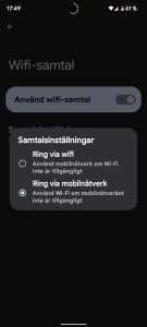

    Detta då det aktiveras under *#*#4636#*#* telefoninformation då finns det en ruta för aktivera inaktivera VoLTE och detta kan endast aktivers om operatören har stöd för det samt telefonen.
  3. chaffis

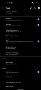

  4. jnsson
    27 626
    17 130
    Xiaomi Redmi Note 5
    Xiaomi Redmi Note 5
    Pixel Experience
    Fast inställningar för VoLTE finns under Network & internet -> Mobile network -> och här finns inställningar för både VoLTE och VoWi-Fi. Se denna bild, här kan du se både VoLTE och VoWi-Fi inställningarna, tagna från en Pixel 4a 5G

  5. tag
    29 jul 2013
    2 347
    1 475
    Egen byggt.
    Yepp så länge allting är aktiverad från operatör till mobilen, men är det inte så kan man se det på # kommandot att något inte stämmer om det inte går aktiveras där, eller om man maskar telefonen för aktivera tjänster men krävs dock ändå minst att operatören stöder det.
    Men man kan också se alla tjänster telefonen har stöd för via *#*#4636#*#*
    Som Videosamtal genom operatören, dock stöder fello inte det så det går inte aktivera det.
    En annan tjänst än videosamtal som Fello inte tillåter men som telefonen min har stöd för är EAB/Presence Provisioned om jag inte har helt fel är att man ska kunna tillåta röst & data samtidigt utan LTE.

  18. jnsson
    27 626
    17 130
    Xiaomi Redmi Note 5
    Xiaomi Redmi Note 5
    Pixel Experience
    Det första valet är att använda mobilnätet, ovasett om det är över LTE, eller om du har 3G/2G täckning, andra valet är att använda Wi-Fi
