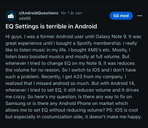

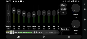

    Vet inte vad denna app gör?

    Tror du har rätt...
    Testade denna ett tag i min vinteravställda bil och ljudet blev allmänt sämre trots att jag provade olika utnivåer och annat... En märklig bil där ljudet blir bättre då man skruvar upp alla register i stereon... Tänkte att det skulle gå att ställa in mera exakt med en EQ men nåt dåligt hände med ljudet så bättre utan

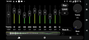

    Testade appen poweramp eq... Bilderna på inställningen som jag tyckte lät bäst hamnade lite längre upp i flödet... men nåt med ljudkvaliteten hände och inte till det bättre

    Den ger dig möjligheten att modifiera bluetooth parametrar utan att göra detta via utvecklarverktyg, t. ex. LDAC högsta värde.

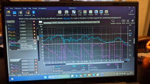

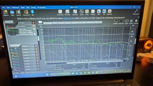

    Gjorde en mätning med bärbar dator och REW.
    Grön=alla reglage på neutral.... Det låter trist och rätt dåligt...
    BLå= diskant nästan full mellan full och bas nästan full. Låter betydligt bättre. Aldrig varit med om nån finare hem eller bilstereo som varit på detta viset
    Verkade inte bli nån skillnad med olika utnivå från bärbara datorn. Tydligt bättre och mera behagligt ljud med den blå inställningen även om kanske inte kurvorna visar på detta.
